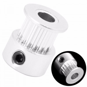

Na, most adódott egy problémám az alkatrész lista készítésnél. Ugyanis múltkor a 6mm-es szíjnál szélesebb szíjat ajánlottatok mivel elég nagyok lesznek a nyomtatóm méretei. Ezért én ki is néztem a GT2-es 10 mm-es fogasszíjat.
Viszont most nézegetem a hozzávaló szíjtárcsákat és egyszerűen nem találok olyat ami 10 mm-es szíjhoz való lenne. Ebay-en is néztem és ott is csak egy helyen van és az is csak csapágyazott szíjfeszítő és nem motortengelyre felrakható tárcsa. Szóval kérdezném, hogy esetleg valaki nem tud valamilyen megbízható beszerzési forrást? Vagy nincs-e valakinek elfekvőben véletlenül? Esetleg nem-e gyártott már valaki saját magának ilyeneket?
Illetve még arra gondoltam, hogy nem-e lenne jó nyomtatott formában? Bírná-e a műanyag kerék, nem törnének ki a fogai?
Vagy legvégső megoldásként találtam még ilyen acélszálas bordásszíjat
Ez 6 mm-es de mivel acélszálas merevítésű ezért gondoltam hogy jó lehetne a 10mm-es helyett és akkor simán használhatnám az általános 6 mm-es szíjtárcsákat.
Lehet, hogy nem a legolcsóbb, de én a Variometrumnál vettem T5 10 mm széles szíjat  és tárcsákat  is. Raktárról azonnal tudtak adni. A Hungária körúton vannak de postáznak is.
etb9486fj
Fúú, nagyon szépen köszönöm, ezt eddig még nem sikerült megtalálnom.[#taps]
etb9486fj
A  Variometrumnál az a baj, hogy nincs T2-es szíjtárcsa, de amúgy jó lenne
