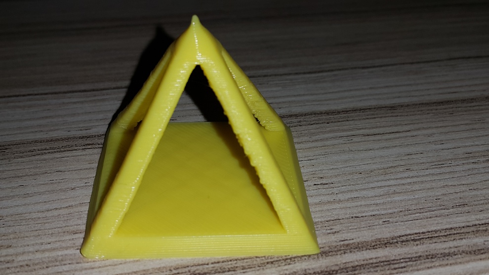

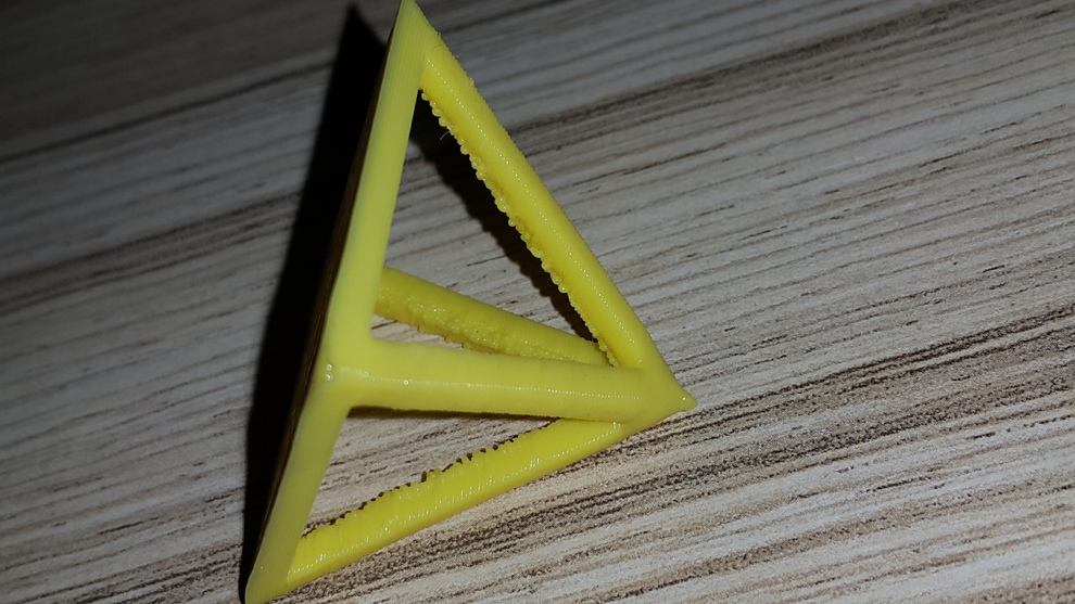

Kinyomáztam a hollow piramis t ezen is jól látszik hogy csak a belső élek rosszak
Dakota25
Próbáld csökkenteni a "Flow rate"-et (5-10%-kal), hátha az is segít picit.
harima
A nyomatot hűtöd valamivel?
Amit felraktál videót a béka nyomtatásról, ott nincs tárgyhűtés.

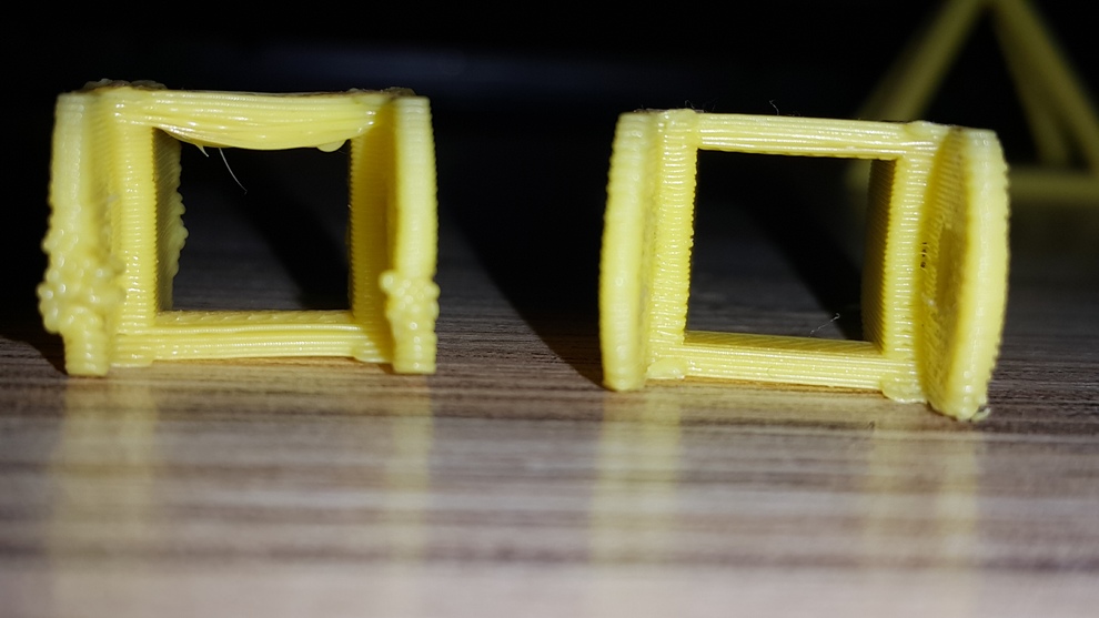

0i8bkxjf4
Nincs hűtésem (még) de szerintetek ez lehet a gond?
Az anyag PLA 180 fokos hotend
Devecz Miklós
PLA-hoz mindenképp használj hűtést.
0i8bkxjf4
Kipróbáltam hűtéssel. :D
Kicsit jobb lett.
Devecz Miklós
Fog ez menni! [#wave]
Dakota25
A 180 fokos hotend elég hűvöske. (Persze fene tudja mennyi a tényleges.)
Próbáld ki 0.2 mm réteggel, jól hűtve, 210 fokon! Fotót! [#vigyor3]
Én 210 fokkal kezdem az első réteget, a többre pedig leveszem 195 fokra. Az asztal hűtve, üveggel van takarva, 75 fokkal kezdem az első réteget, a többre pedig leveszem 70 fokra. Minden PLA más, ki kell próbálni.

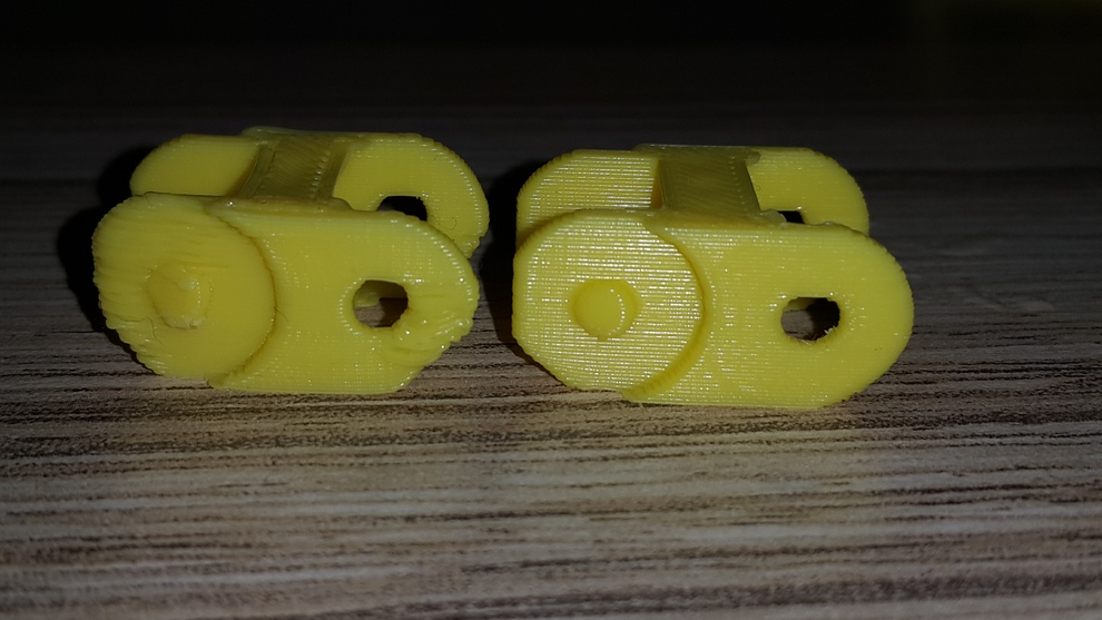

xt79ipd3
Energialánc lesz?
