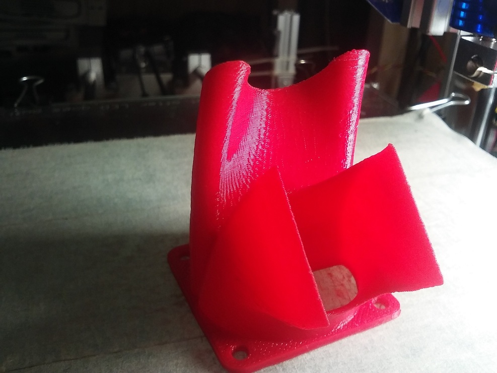

Az lehet hogy csal a hőfok érzékelőm, de nekem tárgy hűtéssel még egy ertelmes darabot nem sikerült nyomtatnom ez tuti vagy felvált vagy elvetemedett,és csak PLA-t rendelek, tegnap is rendeltem 3kg 16270ft szálitással együtt.[#taps]

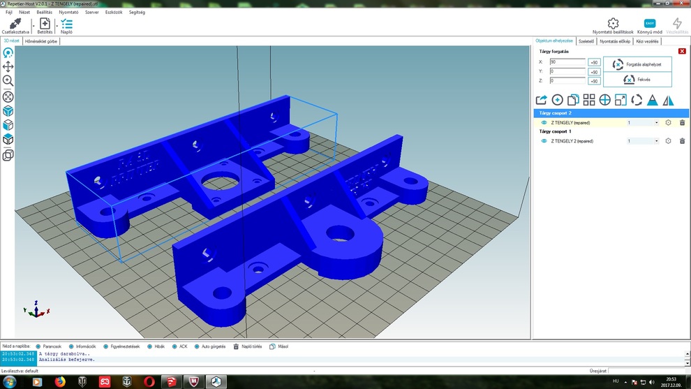

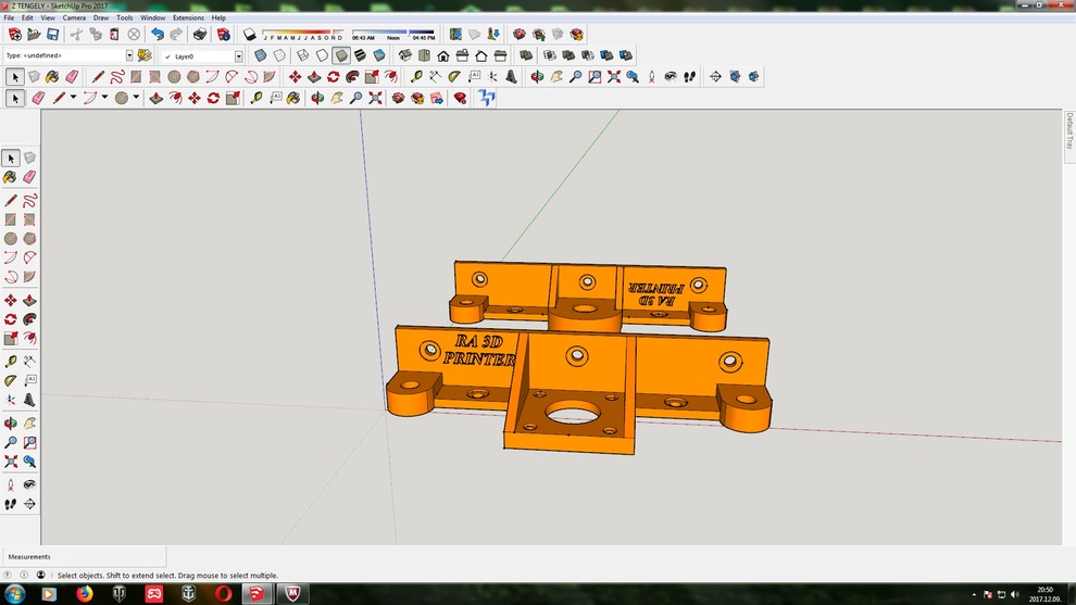

A következő nyomtatóm alkatrészeit most keztem tervezni, itt tartok vele.[#vigyor]

Pl hűtés nélkül!
Ez nagyon jól néz ki így.
