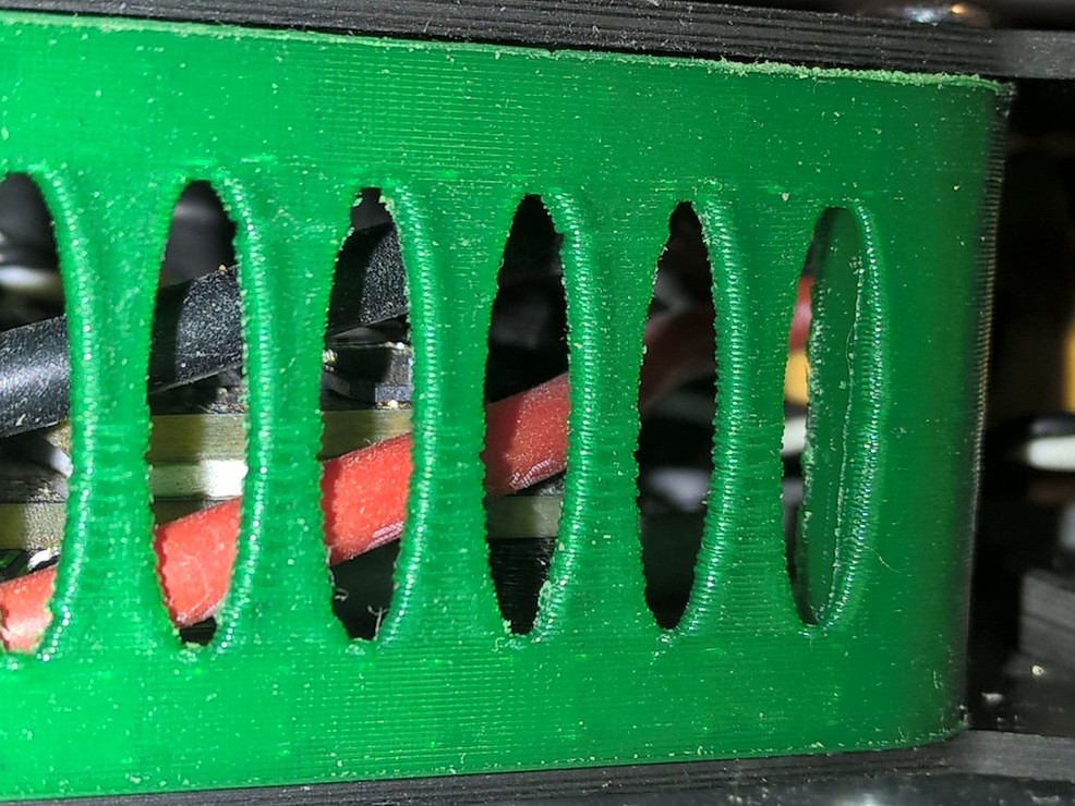

Vékony egymás mellet lévő oszlopokon hogy lehetne javítani?
Mechanikám elég stabil és pontos.
0.2mm es rétegek 0.4mm-es fúvókával, 50-60-as sebesség.
Ez is fura, ha csökkentem a sebességet rosszabb lesz a felület [#vigyor] bár az a léptető motor rezonancia miatt lesz kissé recés.
Dakota25
Én úgy szoktam, hogy együtt nyomtatom valami mással, ami "húzza az időt", hagyja hűlni, esetleg többet nyomtatok belőlük egyszerre.
Így történt, komplett drónt nyomtattam egyszerre, ez csak az oldalfala.
