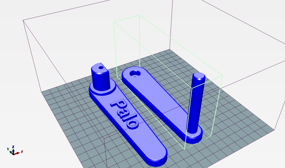

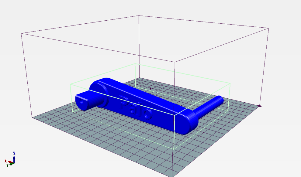

Csináltam egy alkatrészrajzot Fusionban, a kérdésem az lenne, hogy ki tudom ezt nyomtatni majd? Gondolok itt a tekerő csapjai a levegőben vannak. Vagy ezek alá tenni kell egy "alépítményt"?[#nemtudom]
2vkx6unz
Szia.
Ezt a problémát megoldja a szeletelő program ott ahol szükséges alá tud tenni automatikusan támaszokat amiket le lehet törni a nyomtatás végén a munkadarabról.
Persze manuálisan is adhaszt hozzá vagy módosíthatod az automatikus pozíciókat.
2vkx6unz
A másik megoldás, hogy két darabból csinálod és a hajtókart 90 fokkal elforgatod. A szárat amivel hajtani akarod egy másik munkadarabként csinálnám és a kettőt utána összeragasztanám. Ha ilyen módon akarod nyomtatni akkor a felületminőség is rosszabb lesz.
célszerű a hengeres dolgokat úgy nyomatani, hogy a forgástengely a Z irányában álljon.

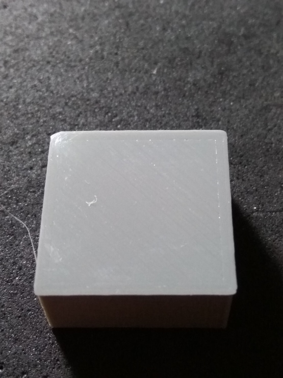

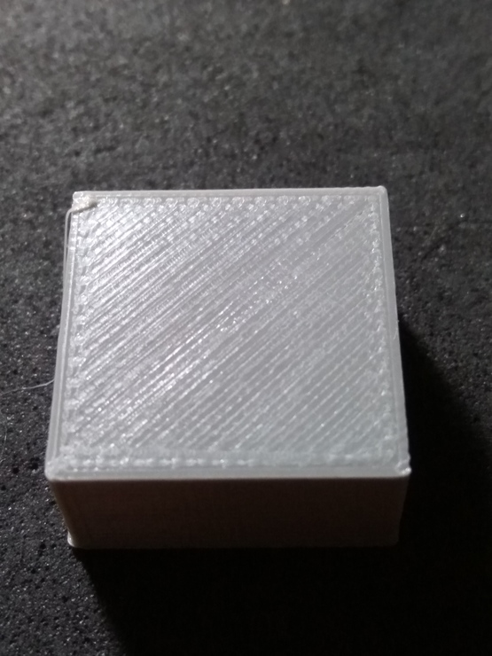

Kezdő vagyok még 3d nyomtatás téren és elakadtam.

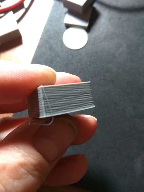

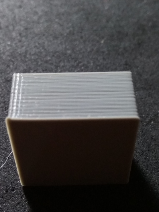

A próba darabok így néznek ki, mind a 4 oldal azonos "mintát" mutat. Próbáltam többféle beállítással (sebesség, hőmérséklet, gyorsulás...), mechanikai finomhangolással javítani rajta de nem nagyon változik. A fej PID kalibrálása is megvolt, tartja a 200 fokot. Van tárgyhűtés. Az alapanyag jó, másik gépen tökéletes eredményt produkál azonos modellel. Az alaplap MKS Sbase 1.3.
Merre keressem a hibát?
Először is a fényképezőgép fókuszában, mert pont az oldaláról készült kép homályos, nem látom a részleteket [#vigyor]
Amúgy alja, teteje jó.
Vagy túl sok az anyag, túl meleg a fej, esetleg az orsó rángatja a fejet oldalirányba ezért hullámos.

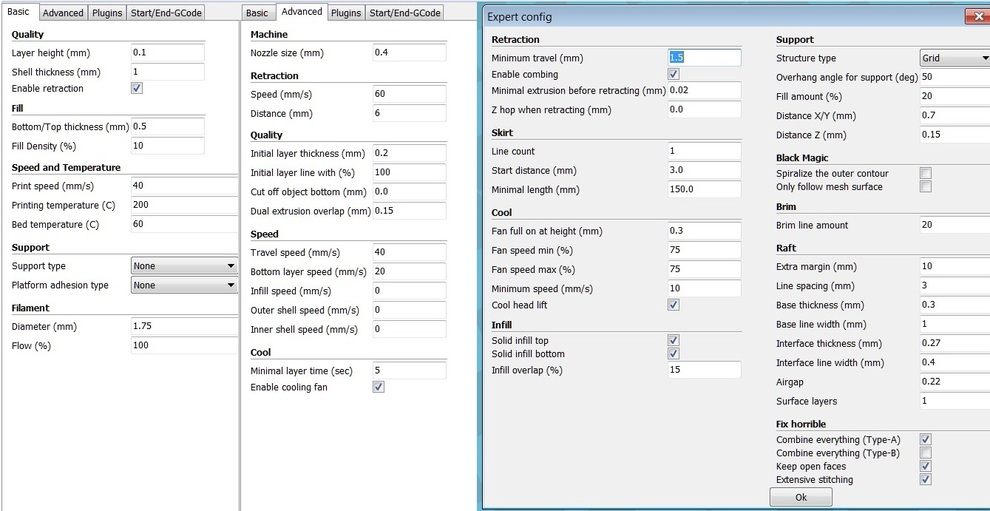

Milyen paraméterekkel nyomtatsz? A mesékben tudják csak a 250mm/s sebességet, de én 30-50 között szoktam nyomtatni, akkor szép.
A fehér szín ráadásul elég hisztis. Fekete, áttetsző filamentekkel könnyebb bánni.

Próbáltam jobb képet csinálni az oldaláról. Próbáltan 10-60 ig a sebességet de 40 körül lett a legelfogadhatóbb.
Thowra
A konfigurációs fájlt feltettem ide:
config.txt
Mi ezzel a gond ? Illetve a másik gép milyet csinál, arról van kép ?

Köszönöm, átterveztem, így már biztos jó lesz, ha jól értettem[#eljen]
kaqkk007
Én úgy tervezném hogy a két rész egymásba fűzhető lenne (mindkét karrész végén luk és az "ellendarab azon keresztül volna fűzve (akkor nem csak a ragasztó tartaná össze a két részt ) Ámbár nem tudjuk mekkora erő lesz rá kifejtve ,ha nem túl nagy akkor tökéletes így is .
