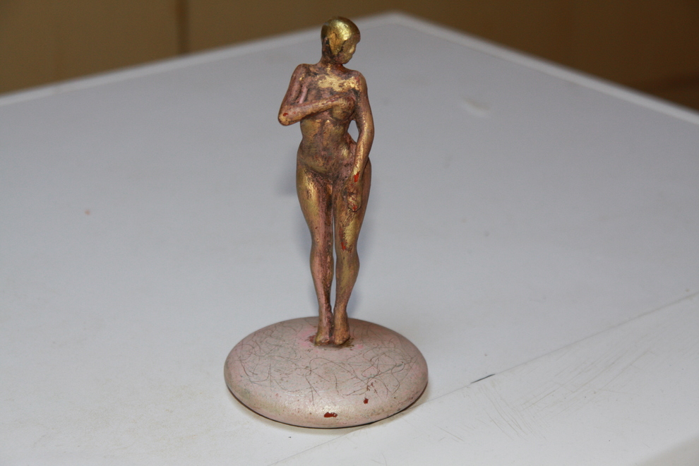

Pla-t mivel lehet festeni?
Körömlakkal vagy zománccal lehet?
3vv2btrhv
Szia
Előszór alapozd le autófényezőssel ( Spray ) csiszolás , mosás szappanos vízzel , szárítás . ezt addig ismételd addig ha már jó a felület , nekem az akril bázisú festékek váltak be .

Esetleg egy képet mutatnál, hogy ez így milyen lesz?
Köszi!
3vv2btrhv
Mindjárt lesz , most fotózom a másik melómat .
3vv2btrhv
Kicsit kopott a sok hordozástól , akril arany , és képkeret patina .
