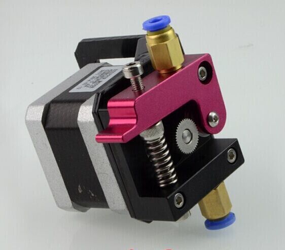

Lenne egy kérdésem ennek az extrudernek van szerepe hogy rakom fel ? Láttam mind a két féle megoldást ,hogy a jobb felrakni ?
A mozgó lila kar ,vagy a fix fekete részből menjen a filament a nyomtató fej felé ?
Ha csak picit logikusan próbálod megérteni mit is csinál az a feszítő akkor nem is tennél fel ilyen kérdést.
Mivel a filament-et a fekete rész irányába nyomja így plusz feszítőerő keletkezik az helyet, hogy elveszítené ha fordítva lenne !
Ergo kisebb az esélye a megcsúszásnak.

Gyakorlatilag mindegy, de a kar irányából könnyebb befűzni, és a másik irányba meg jobban tartja a szálat a kihajlástól...elvileg.
