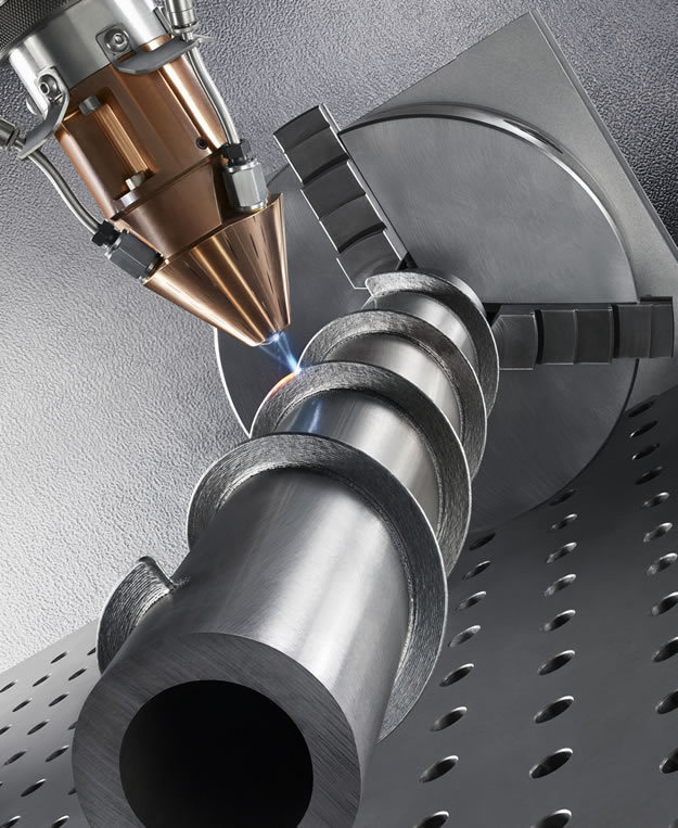

3d fém nyomtatás ez azért eléggé kézzelfogható :)
+1 érdekességnek
fémszórás stb vagy 20 éve létező dolog legalábbis apu pl
már az előtt dolgozott a technikával ez nagyon cnc közeli dolog.
GPeti1977
Rétegenként terített fémport lézerrel összeolvasztva, szebb lesz kapásból a felület.
Ez a felrakó lézerezés nem új technika. Azért jó mert CNC megmunkáló központ funkciója bővíthető vele.
Van ebből olyan is amikor nem lézerrel, hanem sima CO hegesztővel építi fel az anyagot. Természetesen annál még rondább a felület, de az némileg kivitelezhetőbb házilag, ha ilyenre vetemedne valamelyikünk.
Mellesleg ezek a fémporok iszonyat drágák, szóval már csak azért is érdemes valami hagyományosabb alapanyagra ráállni.
Még érdekes lehet a plazma szórás . Egy alap plazmavágó már megfizethető, fémszóró fej sem vészesen drága hozzá. Bár ezeket felület szórásra találták ki, de szerintem lehetne játszani a fókuszálással, hogy kisebb legyen az anyagsugár.
