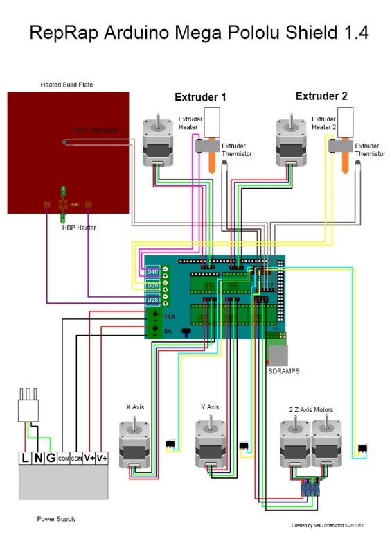

Ardiuno Mega 2560 + Ramps 1.4 kombónál két fejes gép esetében az alábbi bekötési ábrát követem, ez eddig ok.

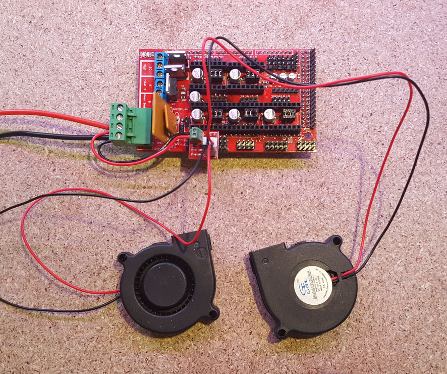

A kérdésem az lenne, hogy a fej hűtő ventiket és a tárgy hűtő ventiket hová köthetem a ramps-on?
Az első 1 fejes gépemen a tárgyhűtő ventit a D9-re kötöttem, de ugye azt most elveszi a másik fej fűtése.
Google a barátod!
Ezt keressed: Fan Extender for Ramps 1.4
Valami ilyen kinézetű cucc.
Fej hűtőt fixen 12V-ra szoktam kötni.
Tárgyhűtőnek meg Pál által javasolt megoldás jó...bár én tuti nem vennék ezért egy panelt. Valamelyik szabad PWM kimenetre, meg 12V-ra rákötnék egy IRLZ44N típusú FET-et és már megy is a szabályozható venti. FET gate-jére egy 1K-10K-s ellenállás esetleg nem árt, de nem feltétel. Csak a zavarvédelem miatt szoktam.
De vedd figyelembe, hogy nem mindenki szeret buherálgatni, hanem a kész megoldásoknál marad.
Ha nem szeret buherálni akkor mit keres itt? [#hehe]
A ventit amúgy is forrasztani kell, akkor meg már nem mindegy hogy közé forrasztasz egy FET-et is?
Én csak rádugtam a csatlakozót [#nemtudom]
