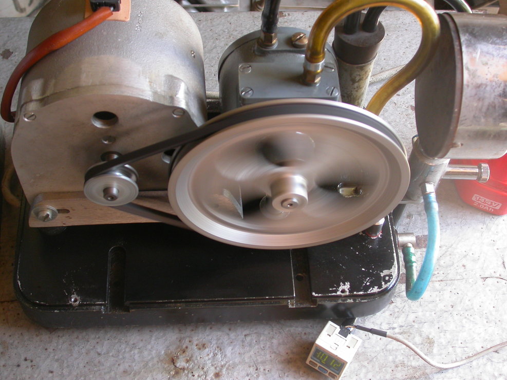

Találtam itthon a szemétbányában egy vákuum szivattyút.
Talán a 50-60-as években készült svájci ócskaság.
Egy körös, forgódugatyús típus.

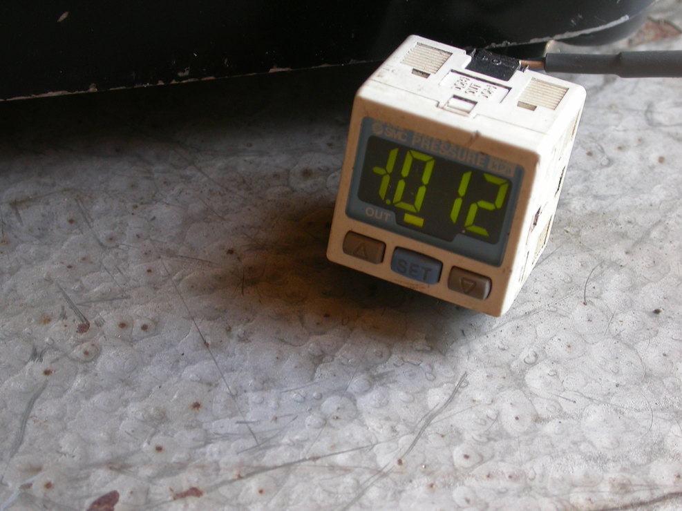

Poénból megmérem mit tud vákuumozni, de meglepődtem az értéken.
Az abszolút vákuum ami nem létezik -1013mbar lenne, ez a 1000-éves cucc meg 1 körösen is megcsinál -1004-et
Azt akárhogyan is számolom 7 Torr, ami már egy 1500 Wattos TEA lézer lehúzásához is elég volt.
Mialatt írtam az előző üzenetet megtáltosodott a berendezés vagy bedöglött a japán digitális vekker. [#nevetes1]
Igaz ez sem működött már sok sok éve ennyit egyfolytában.
Tehát akkor pár kép.
