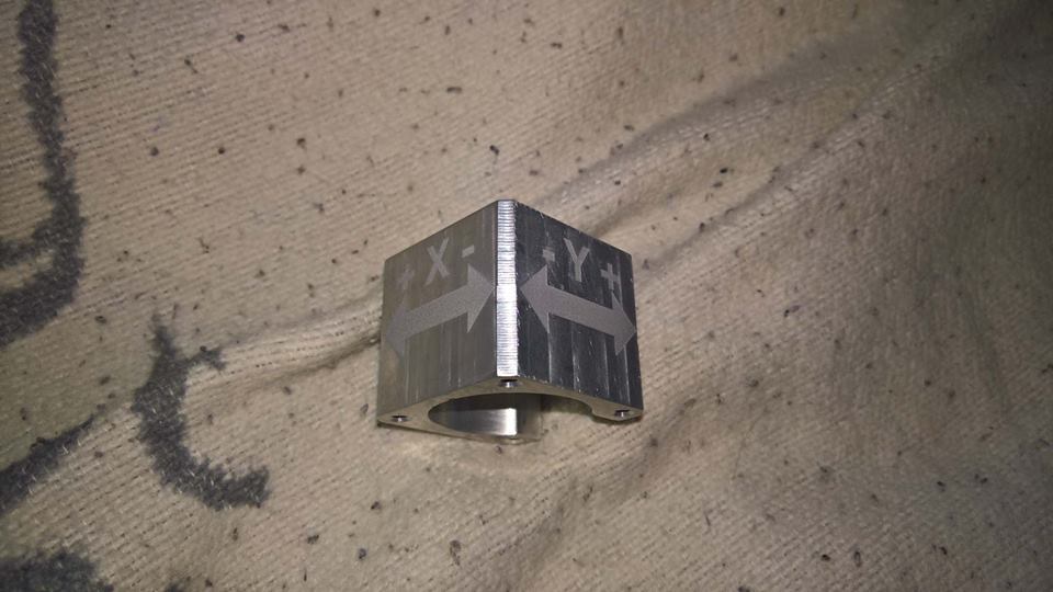

Lézerrel vagy homokkal a kívánt felületi érdességre munkálják neked. A sík miatt a fiber lézert választanám, és lehetőleg olyan cégnél, akik "3d" fiber jelölővel rendelkeznek (van egy fókuszkompenzáció beépítve, így a teljes munkafelületen síkban is biztosítja a helyes fókuszpontot, ami amúgy egy gömbsüveg forma lenne). Így egészen biztosan homogén lesz a felületi érdesség is. Kérdés érdemes-e ennyire pontosan, vagy elég a vizes csiszolás?
Ez nem valami kemény fekete elox réteg rajta? Nem kár, ha odaveszik?

Elvileg nem kell semmire, sőt azt írták, hogy ha nincs rajta ez a fekete cucc, és le van csiszolva, akkor jobb. :)
Arra van valakinek egy becslése, hogy mennyibe kerülne egy ilyen elemnek a lecsiszolása / lemaratása lézerrel vagy máshogy?

mekkora a mérete a felületnek ?

Köszi, de ez melyik kérdésre válasz? :) Láttam, hogy hogyan lehet, de nekem nincs erre megfelelő szerszámom, azért kérdeztem, hogy mennyi az annyi? :)

Amúgy azt gondolom, hogy olyan 0.03mm-es tűrés már jó.

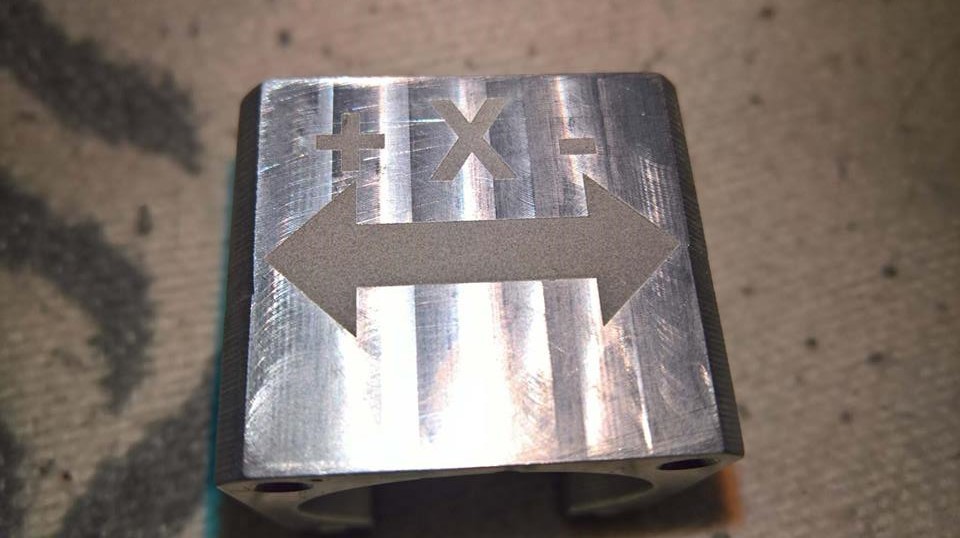

Érdemes megpróbálni megköszörülni a lapot egy közepesen durva kővel, és annak a síklapúsága 0,01. A mi lézerünk 120*120 területet tud de kb 12 000 az óradíja .
Meg tudná csinálni minden zokszó nélkül ,de milyen felületet akarsz elérni, a finomtól az egész mély kráteresig tudok neked csinálni.
Ezt éppen egy hasra ütött gyors beállítással csináltam. kétszer mentem végig rajta. Valami jobb fajta alu. Ha kéred holnap csinálok róla egy 200*-os felvételt.
