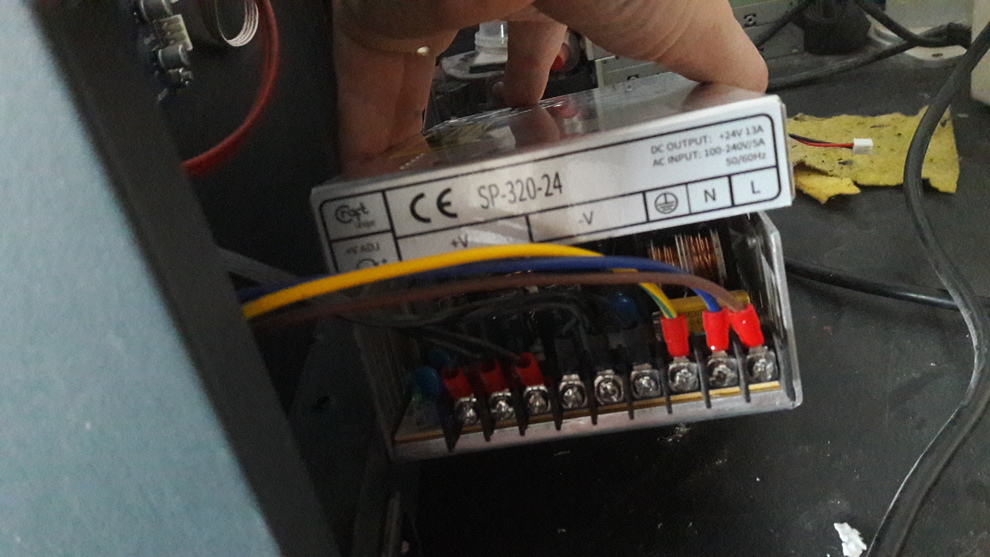

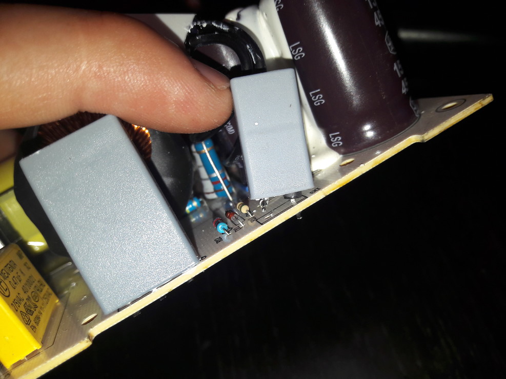

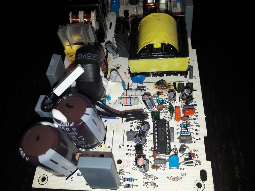

Tegnap a nyomtatóm úgy gondolta hogy időnként kikapcsol. (pont a nyomtatás vége előtt kezdte :))
1-2. kép:
Megnéztem a tápot és két alkatrész jól ki volt melegedve. Ha van valakinek SP-320-24 (13A,24V) tápegysége meg tudná nézni melyen értékűek ezek: D10, R43
Kicserélném őket.

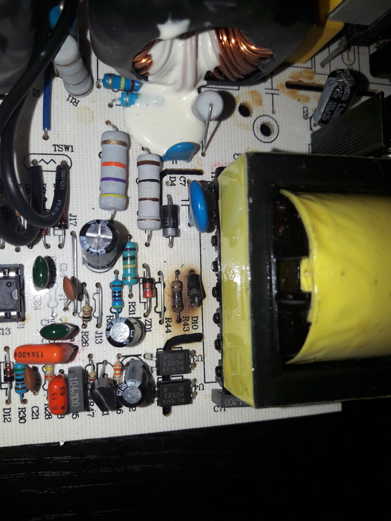

3. kép:
Aztán észrevettem, hogy a D3 egyik lába be sem volt forrasztva :). Talán ez okozta a másik kettő túlterhelését. de ehhez már nem értek.

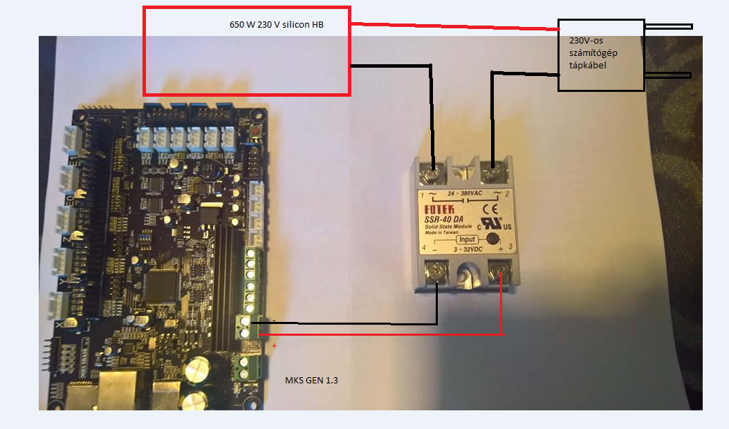

Egy kis segítség kellene, nem vagyok biztos a dolgomban.
A képen szerintem látszik minden, így jól kötöm e be ?
650 W 230 V szilikon fűtött asztalom van, adott ez a szilárdtest relé ( ha így hívják ), az MKS V 1.3 kártya illetve egy sima pc tápkábel.
Akár jó is lehet ha nem PWM-el hajtod a SSR-t.
Mivel nincs a hálózatról visszacsatolás az 50HZ szinuszhullám aktuális pozíciójáról így teljesítmény szabályzóként nem tudod használni.
Maximum ki be kapcsolgatni.
Bekapcsolni mindig nullámeneteknél fog.

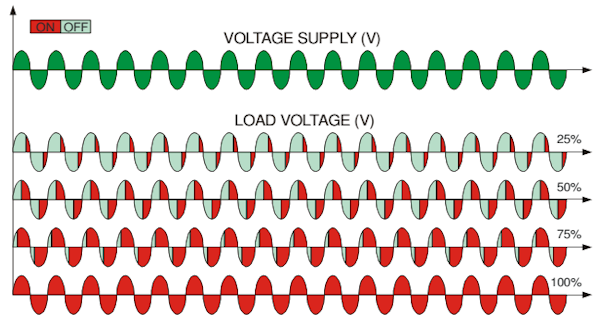

Annyi, hogy az MKS-ben a heatbed PWM-jét vedd le a SSR kapcsolási frekije alá, vagy kinyírod vele az SSR-t
Nem nyírja ki az SSR-t maximum részben fázishasítóként fog működni.
Illetve a PWM szaporasága miatt a null átmenet után rögtön ki is fog kapcsolni, tehát csak töredéke teljesítmény fog átmenni rajta.
Az SSR-t fázishasítós teljesítményszabályzóként is használják de ahhoz nem árt tudni a vezérlésnek a szinusz nullátmeneteket.
Mielőtt belekötne valaki helyesbíteném, hogy a fázishasítós megoldáshoz csak a nullátmenet érzékelő nélküli SSR jó.
Valahogy így néz ki amit a 230 volttal művel.
Nekem is szilikon fűtött asztalom van SSR kapcsolgatja.
Pár másodpercre bekapcsol és utána ki 10-20 mp-ig.
Igy volt eredetileg a nyomtató nem írtam át benne semmit, de lehet hogy a Kinaiak már erre írták a programot be.

:-) Amíg írtam, javítottál, pedig belekötöttem. :-)
Ha már leírtam, elküldöm:
Ez a SSR a net szerint triakos. Sem tönkremenni, sem fázist hasítani nem fog. Nullátmenetnél kapcsol be a belső szerkezete miatt, és nullátmenetnél kapcsol ki a triak tulajdonságai miatt. Maximum komplett félhullámok "lophatóak" el vele.
Worst-case esetben előfordulhat tán, hogy PWM-mel nem kapcsol be egyáltalán, a nullátmenet-logikájától függ - nem valószínű.
Próbáld ki, használd bátran! Jó lesz az.
Köszi én bátran használom így is ! [#nevetes1]
