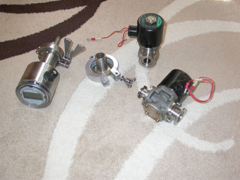

Vákuum szelepek, csatlakozók, nyomásmérők már megvannak. (szintén barter-ba)
