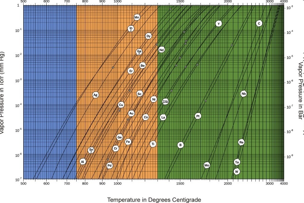

Nem kell a számháború.
Itt egy Móricka-diagram a fémek gőznyomásáról. Minden anyag az adott hőmérsékletre vonatkozó gőznyomásánál kisebb környezeti nyomáson felforr. Az aluminium pl. 1 torr környezeti nyomáson 1500 C fokon forr, 10E-4 torrnál már csak 1000 C fok kell.
Minél több szennyező levegő marad a kamrában, annál rosszabb lesz az eredmény, de lesz.

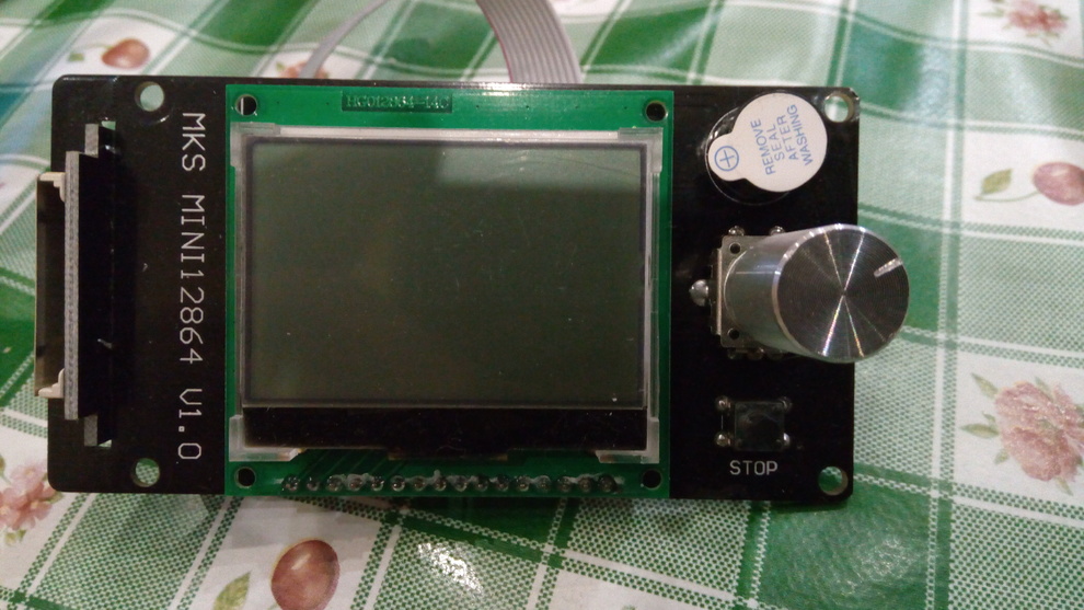

Valaki a képen látható panelt üzemelt màr be?Az interneten található ajánlást végig csináltam de se kép se hang.
https://20161003023244Firmware-modification-method.pdf
Ezt mind megcsináltad és nem megy ?
Előtte volt rajta kijelző ?
Mert akkor lehet, hogy U8glib zip könyvtár nem lett hozzáadva.
innen tudod letölteni.
 https://github.com/olikraus/U8glib_Arduino
Mellesleg pénteken jött meg nekem is az arduino csomag így volt egy kis önképző fejtágító, de beindult a grafikus kijelző és már mozognak a motorok is.

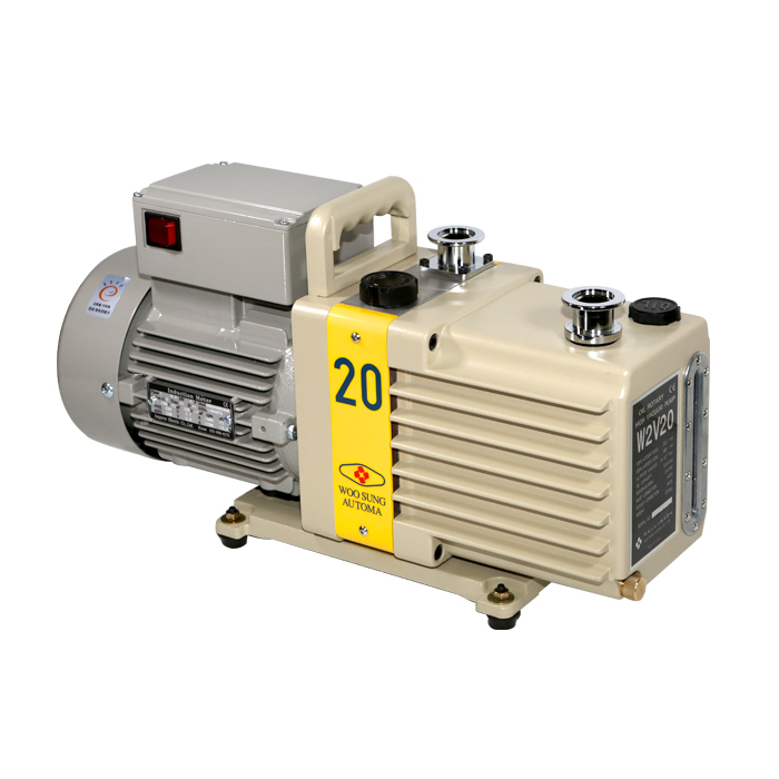

Ahogy mondtam a vákuumszivattyú is megjött.
5x10E-4 Torr vákuumot tud csinálni.
Persze, hogy végig csináltam.
Ezt egy teszt panelon próbálom életre gerjeszteni ahol előtte ment már smart grafikus kijelző.Igaz amit linkeltél könyvtárat, a nélkül az sem indult el.
De ez 3 csipog a süket az egész.
Kedves ismerősömnek próbálom életre gerjeszteni aki a mechanikus építést már megcsinálta nekem csak az elektromos életre keltés kellene megcsinálni.
A saját szalagkábelével próbálod?
Akkor szokott csipogni, ha fordított bekötésűvel vagy megcserélt kábellel próbálja az ember.
Igen , saját kábelével.Már kimértem leteszteltem egy másik panelon is.
Megoldódott.
Összekötő szalagkábel egyik felén a csatlakozó pozicionálót az idevonatkozó szabványoknak megfelelően eltávolítottam.
Így összerakva faca.
Csak egy kis ihlet kellet.
Köszönöm
