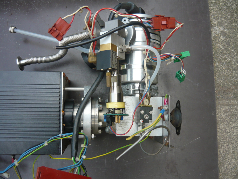

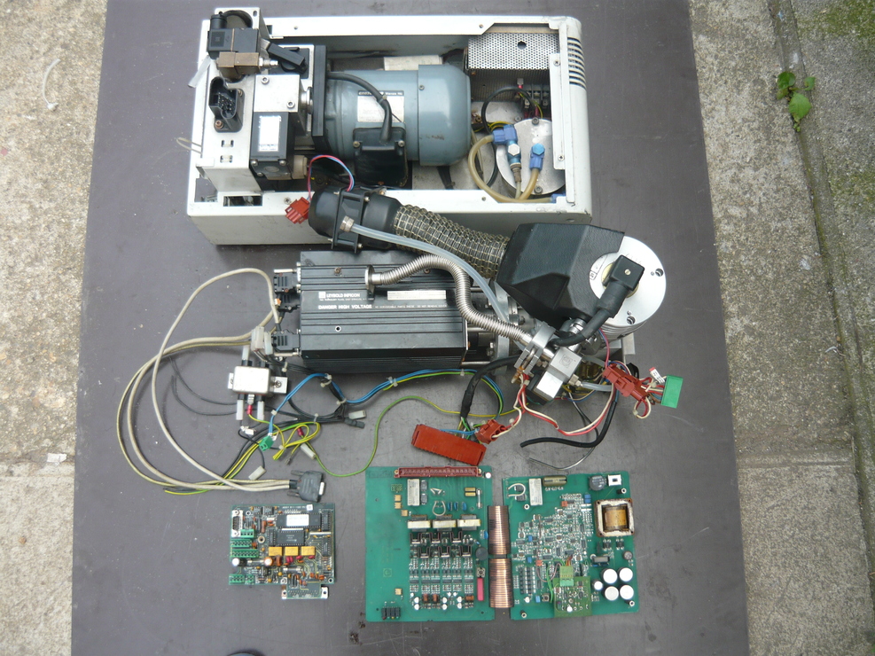

Erre a a feladatra lehet jó, a (hajdanán a boncolósba semmirevalónak kikiáltott) turbovac molekuláris vákuumszivattyú.
A turbomolekuláris szivattyú már ágyúval verébre !
Ennek a nagy hibája az mikor még forgás közben ráengedik a légköri nyomást és felrobban az egész bele.
Ha elektroncsöveket szeretnék gyártani ahhoz biztos elkélne egy ilyen.
Kicsit elkeserítő így széttrancsírozva látni egy ilyen precíz szerkezetet.
fpd0kbd4
Elvileg a robbanás bekövetkezése nem törvényszerű,ha a turbovac,a vele sorba kötött hagyományos vákuumszivatyú, és a szelepek kapcsolási sorrendje megfelelően működik.(gondolom én)
Ez igaz, de az emberi hülyeség határtalan !
Amúgy nem kell a hagyományos vákuumszivattyú és a turbomolekuláris szivattyú közé szelep, csak nem kell elindítani a megfelelő nyomás fölött.
Légköri nyomásra hozás előtt meg kell várni azt a pár percet mire lepörög arról a 60,000-100,000 RPM-ről.
