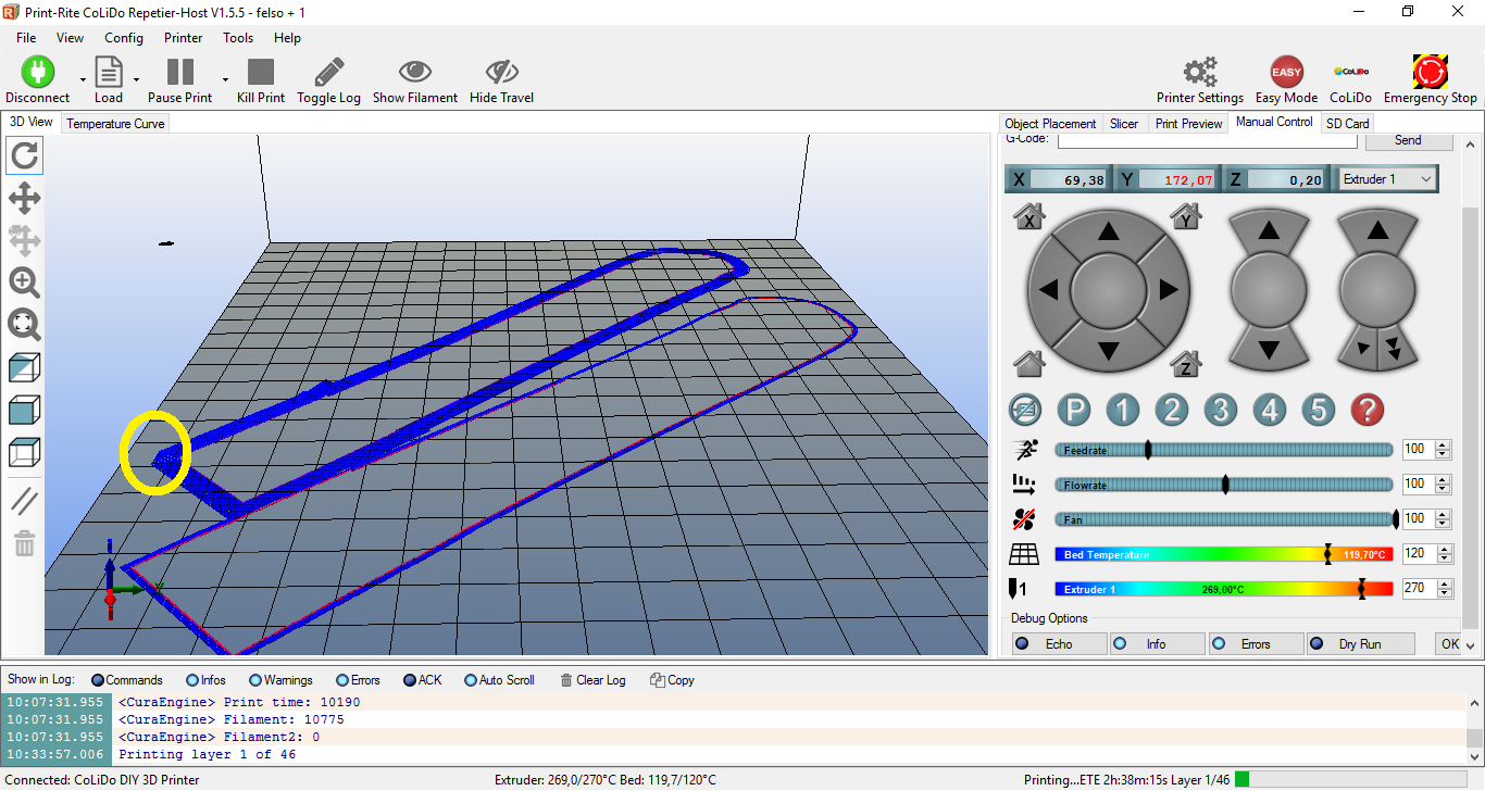

Volt nem régen kérdés, hogy miért írja pirossal a koordinátát a Repetier-Host. Nálam ez most jött elő, és azért, mert a brim nem fért fel az asztalra. A sárgával jelölt helyen vágott le belőle és ezzel egyidőben pirosra váltott.
