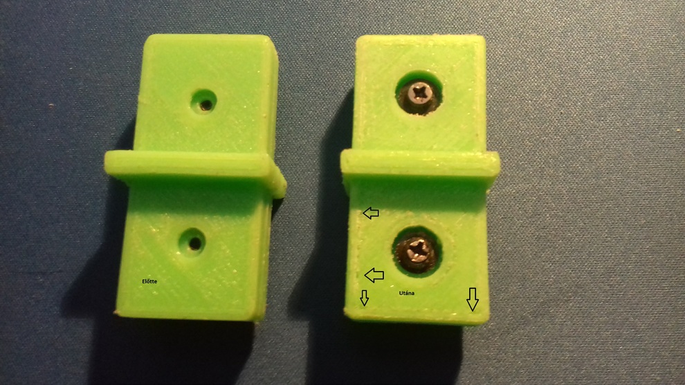

A "baleset" után (mikor nem állt le a végállásnál, és erőlködtek a motorok) viszont megnyúlhatott a szíj,vagy valami egyéb hiba mégis maradt utána,
mert azóta (top layer) "záró felület" széle nem mindig találkozik a kitöltéssel (kép mellékelve).
Ma kicsit feszítek a szíjon, aztán kiderül...
Kézzel nem érezni különbséget, feszesnek tűnik.
