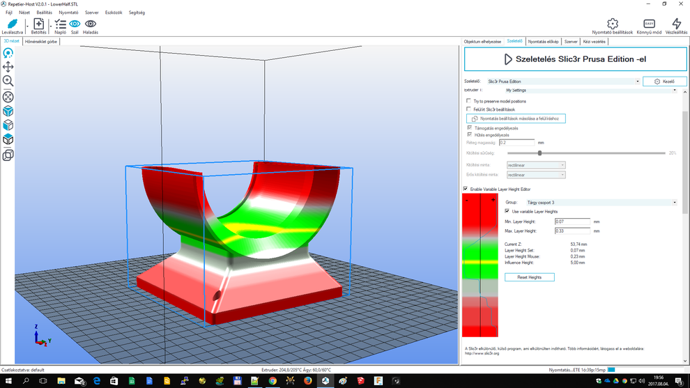

Nem tudom ki próbálta már a variábilis rétegvastagsággal a nyomtatást, [#falbav], mert eddig én nem. Pedig csak két pipa kelett volna a programban (repetier host-slicer).
Egyrészt a nyomtatási időt drasztikusan le lehet hozni (22 óra 47 percről lement 15 óra 08 percre), másrészt az alátámasztást sokkal kevesebb helyen igényli, ezáltal kevesebb anyag is fogy.
Persze néhol a rétegvastagságot felnyomtam 0.33-ra de van ahol meg lementem 0.05-re. És ezt egérrel animálva mutatja... javascript:InsertSmiley('vigyor3')
Most a sebességgel is variálok, első pár réteg alap, utána 150%-re felnyomtam a speedet... kíváncs vagyok mi lesz belőle...
Pár hónapja még nem működött ez a funkció a Slicer-ben.

Inkább úgy mondanám, eddig is ott volt ez a lehetőség, csak a sok száz paraméter között leghátul...más volt az integráció szintje is. Most kiemelték, a lenti képen látható látványos megoldással. Logikus lett volna ezt a nyomtatási paramétert így kiemelni már régen.
Egy felületen ennek a paraméternek a hatása a görbe áthatásoknál nagyon látszik, és nyomtatási időre és  anagyfelhasználásra is kedvező hatása van.
Érthetelen, hogy miért volt eddig elhanyagolva. A nyomtatónak mindegy volt általában, bár az enyémnél pont nem, a függőleges mozgatásnál a motortartást kikapcsoltam az M8-as menetesszár és átétel miatt egész lépést használtam... Ezen lehet állítanom kell most, mert ezzel a módszerrel nyomtatott darab magassága között mértem mm-nél nagyobb eltérést (70 mm munkadarab magasságnál).
