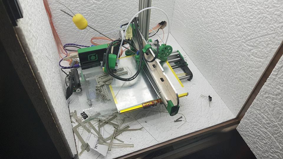

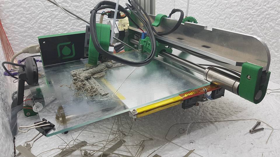

Baleset a 3D nyomtatós Facebook csoportból...
"Elindítottam egy ABS próbanyomtatást a frissen épített kis dobozban.
Amint lement az első pár réteg ott is hagytam a gépet dolgozni.
Kb egy óra múlva mikor hazaértem a képeken lévő látvány fogadott.
A temperált kamrában a benti megnövekedett hőmérséklettől meglágyúlhattak a gép PLA alkatrészei aztán szépen széttépte magát a gép.
Gyakorlatilag nincs olyan műanyag alkatrésze ami ne sérült vagy deformálódott volna."
Na ezért sem vagyok a nyomtatott alkatrészek barátja...
Nem üzemeltetésszerű használat, nem csoda ...
Igazából direkt erre építettem a PC-met.
i7, 16GByte RAM, SSD. Volt amikor megtelt a 16Giga :)
bár az nem a lekerekítésektől, hanem mondjuk egy ilyennek a véges elem analízisétől.
Temperált kamrába nem is való PLA, mert 40 fokon már elkezd lágyulni. Szoba hőmérsékleten nagyon jó anyag.
Vannak magas hőmérsékletet tűrő műanyagok, ha ilyen igénye van valakinek, bár fűtött kamrába én is inkább csak fémet raknék, vagy nem hőre lágyuló műanyagot ha muszáj.
Vagy a műanyag alkatrészeket hűteni körbevenni valamivel ...:)

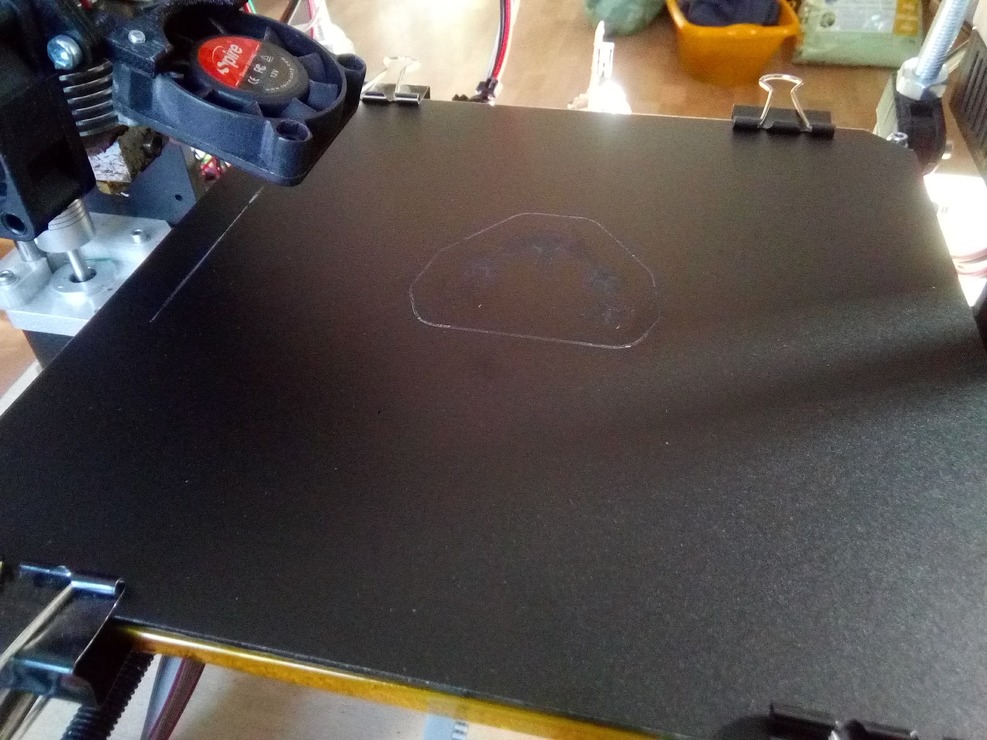

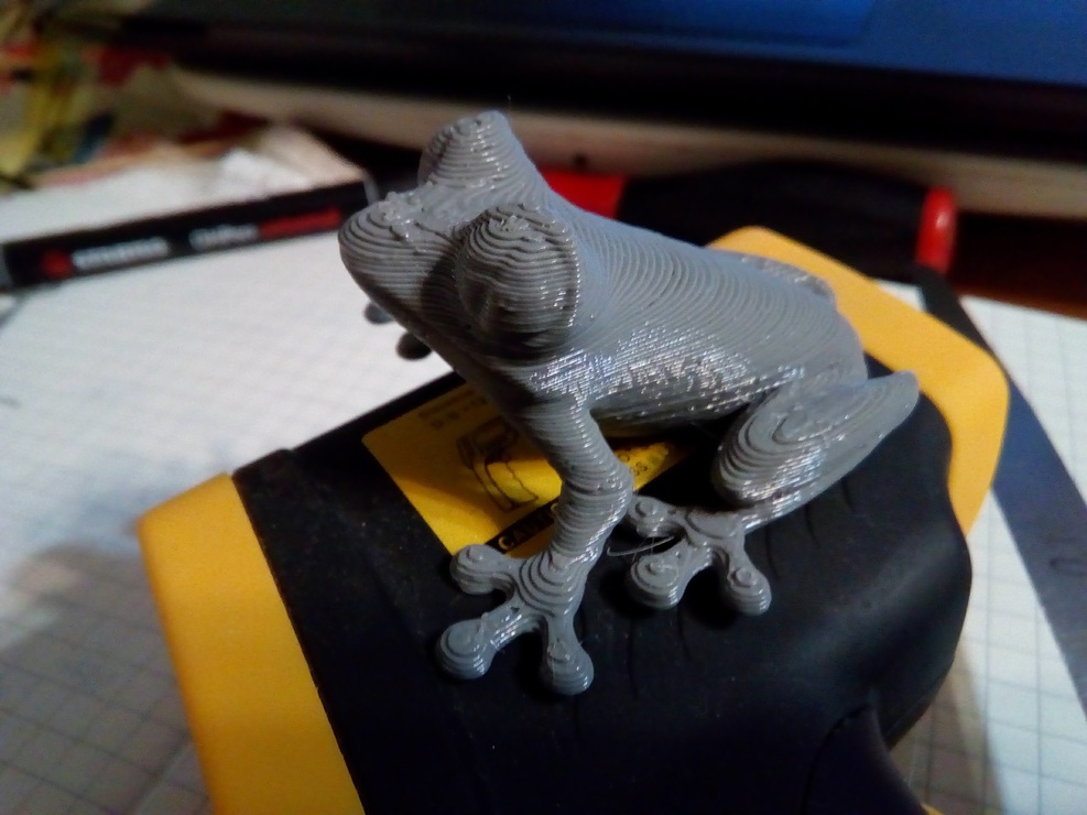

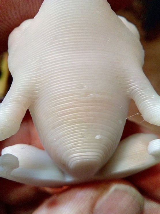

Pár napja megjött ebay-ről a műanyag asztal (PEI sheet helyett rendeltem kipróbálni, mert olcsó volt. Én épp 1442.56 forintért vettem) eddig egy PETG és egy ABS (fej: 250C, 245C; asztal: 95C, 90C) békát nyomtattam 0.3mm-el gyors tempóval.
Tökéletesen tapadt mind a PETG mind az ABS, nem pöndörödött fel, jó lett a nyomtatás is. ABS-t egyáltalán nem hűtöttem, PETG-t egy kicsit. Mind a kettő szilárd, nem tudom széttépni a rétegeket, szóval ez is jó. :)
Ami viszont érdekes és ezt a PEI sheetnél is megfigyeltem, hogy hajlamos nyoma maradni a sheeten amire nyomtatok. Tapasztalatok? Túl melegre rakom az asztalt? Vagy a fejet? Vagy ez így normális?
