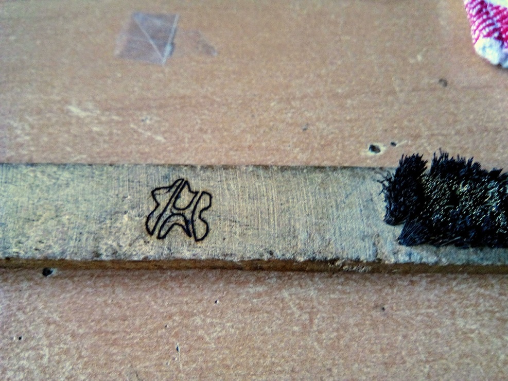

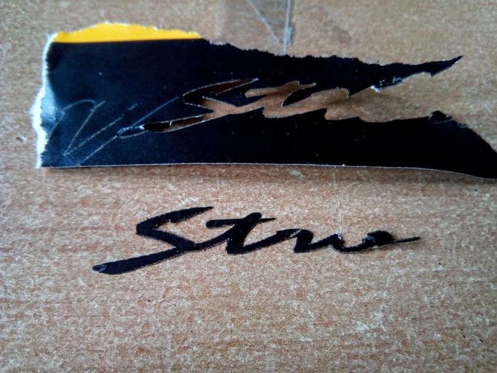

Szóval van egy prusa i3 rework 1.5 3d nyomtatóm. Arra gondoltam, hogy rá rakok egy lézer diódát fókuszálva. A tárgyhűtő ventillátor helyett rádugom magát a diódát, így 30%-os kitöltéssel 570mW-ot lehet rá engedni. Az már elvileg 1-2 dologra elég lehet.
Vettem egy sima lézer pointert, plusz egy Mitsubishi LPC836 lézer diódát. A lézer pointert szétszedtem, eredeti diódát kivettem, beraktam helyette az LPC836-ot, amit egyenlőre egy LM386-al hajtok meg, 340mA 1.7V amit mértem rajta (az áramot a teljes cucc vette fel ellenállásostul (2W és melegedett) és lm317-től).
Az előbb csináltam egy próbát, postás gumival fel hackeltem a lézer diódát fix táppal egyenlőre. És a csatolt képen lévő ábrát sikeredett vele kivágni.
Kérdés: Hogy hajtanátok meg lézert a hűtő ventillátor kimenetről? Maradjon az LM317 verzió? Viszont ott az eredeti kapcsolás azt írta, hogy 10V a max táp így ehhez a lézer diódához ezzel az ellenállással (3.3ohm) és nálam a táp 14V. Valamint, nem tudom, hogy mit kezd a 30%-os kitöltéssel az LM317.

egyenlőre rákötöttem simán a venti helyére, 255pwm és sima lm386 áramkorlát. alapvetően működik, bár főként csak sötétebb anyagokat tudok vele gravírozni.
Kicsi a lézer teljesítmény, gravírozni azért jó lehet.
