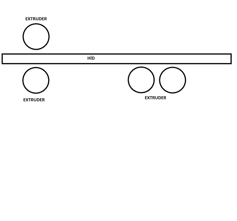

Szerintetek van jelentősége annak hogy a híd egyik másik felén vannak az extruderek, vagy egymás mellet, nekem jobban jönne ki a híd két oldalára, de itt viszonylag messze vannak egymástól az extruderek végei?
Devecz Miklós
Szerintem nincs.
A Marlinban kell megadni, hogy melyik irányban van az eltolás (x vagy y, és a nagysága)
Csak annyi, hogy a fejek távolságával csökken a mindkét fej által lefedhető út adott tengelynél.
Kelepeisz Lajos
Köszönöm nektek az infót, akkor megyek az ezen terv alapján.[#integet2]
