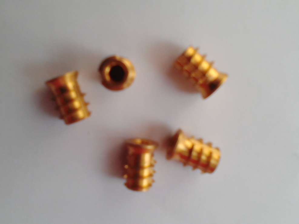

Tapex a neve. Milyen méretbe keresel?
Stabil az....viszonylag. Legalább is amennyire a huzal nyúlik.
Tetraéder elrendezésben van kifeszítve 4 ponthoz képest.
Vagyis bármelyik irányba akarnak elmozdulni, egy huzal visszatartja.
marógépet nem üzemeltetnék róla, de nagyon nagy méretű 3D nyomtatónak jó.
Mondjuk én úgy szoktam, hogy belenyomtatom az anyát.
Persze kész tervek esetén amikor a lelkes amatőr elhiszi, hogy a 3-as csavar megmarad a PLA-ban, miközben nem, akkor praktikus lenne ilyen, de arra meg talán HeliCoil menetjavító is jó lenne...bár az meg nem olcsó, viszont lehet használni másra is.

Van betekerhető illetve préselhető változat.

Bocsánat, a Tapex az Tappex!

Vigyázz ez a Kínai sárgaréz csavar, vagyis aminek párhuzamosan van a rovátkája a csavar szárral nem sokat bír, ha utólag nyomja bele a PLA-ba.
Gyengébb helyekre jó, de ki lehet húzni a PLA-ból, aminek a felső ill. az alsó része kb 30 fokos szögbe ellentétes irányba van berovátkolva az a legjobb.
Ezeket egy laptop házából szedtem ki.Ez nem tud elforogni sem kijönni, inkább megszakad a menet.
Ezek a párhuzamosan rovátkázott csavarok ha nem utólag kell belenyomni, hanem fröccsöntés előtt már helyére rakják akkor az is nagyon erős tud lenni.
Ez az én véleményem, egy fél napos kísérletezés után. Javaslom, hogy csinálj próbát mielőtt nagyobb mennyiséget veszel.

5-ösböl van csavarom is, és sárgaréz beönthető anyám is.
