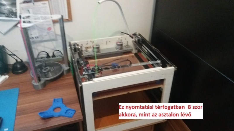

Nem véletlen, hogy ezek a nyomtatók ilyen pici méretben készülnek. Az ok a műanyag (filament) hőtágulása.
A nyomtatást magas hőmérsékleten végzed jellemzően 200 fok környékén 22 - 70 fokos asztallal. Ahhoz, hogy a következő réteg odatapadjon az előzőhöz, le kell hűljön. Ezért nagy a hődilatáció.
Az anyag deformálódik, ABS-nél ekkora méretben le is válik az asztalról.
Lehet persze trükközni (zárt, szigetelt nyomtató, PLA-val nyomtatsz, széles, magas szoknya nyomtatás, stb), de akkor is vannak határok. A 300 mm még belefér. Nálam kb 400*350*300-as a nyom,tatási terület. ABS-t meg se próbálom rajta.

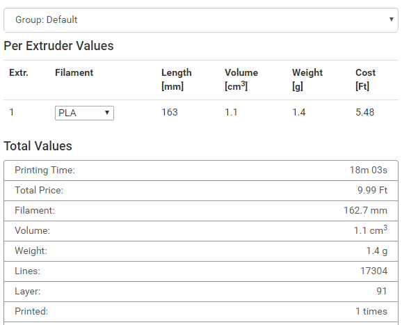

Másik indok a kis asztalra: a kis asztalt még fűteni sem kötelező, a legtöbb anyag úgy is rátapad (kis tárgy kis dilatáció, ha speciális az asztal anyaga vagy felület, fűtés mellőzhető) a nagynál viszont nem. Ott jelentős energiaköltsége van az asztalfűtésnek, ez nálam gyakran 1:1. Tehát annyi az asztalfűtés költsége, mint a filament költsége (lásd mellékelt képen), de legalábbis számolni kell vele. Hiába nyomttatok pici tárgyat, az egész asztalt fűthetem végig (jellemzően 75 fokon kezdek és 60-70 fokot tartok közben - egy szekcionált asztalnál a normál üveg megrepedne szerintem).
Harmadik hátrány: két emberes a mozgatása, majd elfoglalja a fél irodát (kell alá külön íróasztal, vagy valami).
Szóval érdemesebb (több) kis gépben gondolkodni. A nagy tárgyakat lehet darabokban nyomtatni. Egy nagy printer helyett építs inkább 8 picit. 8-szor gyorsabban végzel is egy nagy tárgy nyomtatással, a selejt is kevesebb. Egy nagy tárgy nyomtatása napokig tarthat, filament megszorul, áramszünet bejöhet, meg ezer másik probléma.
