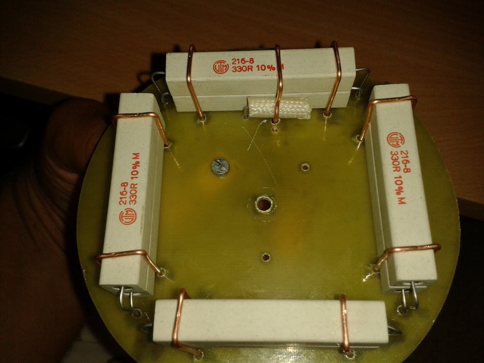

Én anno ezt a keltető fűtést így oldottam meg, a mai napig tesz a dolgát, kb 5 éve, és nem gondolnám hogy ez érintés védelmileg olyan rossz lenne, még hőkioldó is van benne.
kaqkk007
Most hogy így mondod tényleg ! Egyetlen kivezetéshez sem lehet hozzáérni ....Tökéletes !
kaqkk007

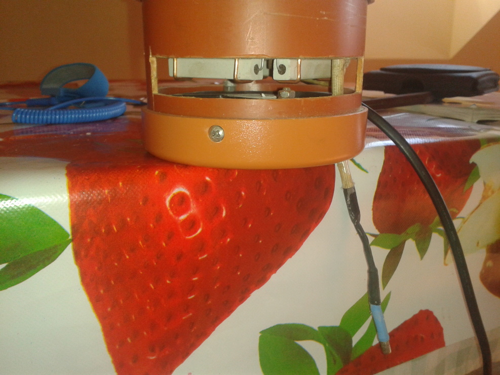

Főleg a második képen látszik a tökéletesen leszigetelt kivezetése az ellenállásoknak .[#taps]
Kelepeisz Lajos
Persze ebbe is bele lehet piszkálni ha akar az ember de ez megint olyan dolog hogy ez nem gyerekjáték, egy felnöt meg nem túr bele, amúgy elárulom ez egy gyári keltetőről lett koppintva, akkor teszem fel a kérdést gyárilag jó volt?
