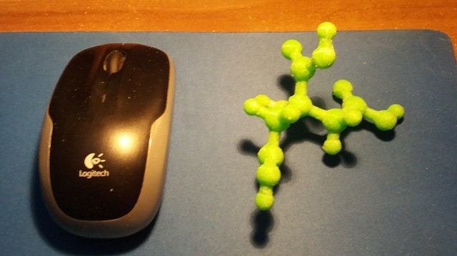

Eddig hanyagoltam a Curát, de nemrég volt egy nyomtatásom, amivel nem bírt a sliccer (az alátámasztással volt gond, mert nyomtatás közben eldőlt, illetve ha sikerült mégis kinyomtatni, nem akart leválni, inkább maga a darab tört).
Két nap kínlódás után elővettem a curát, és elsőre bíztató volt, másodjára sikerült is...
(molekulát kelett nyomtatni, szinte minden a levegőben típus)
