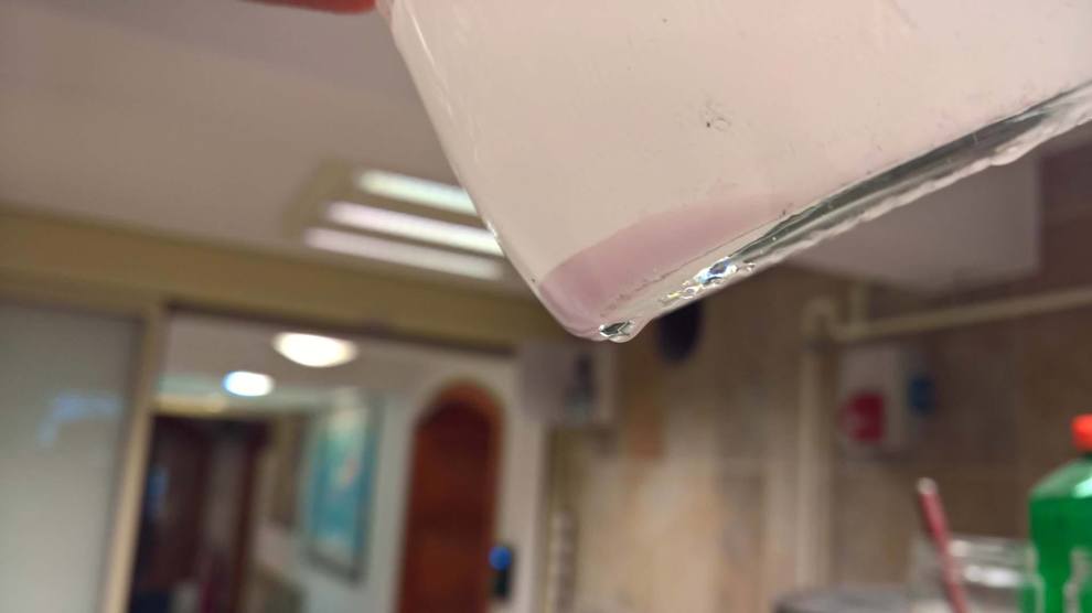

Nemrégiben megjött 2 db 12 lin csapágy occóországból. Felmerült a szorulás akadozás mozgás közben. Ezeknél is.
Ahogy volt kiszedtem házból és bele tettem petróleumba majd 50°C-on ultrahangos mosóban kimostam minden irányból. Ez ami kijött belőle.
Az a pirosas trutymó az maga az olaj zsír ami benne volt csak a petróleumban nem oldódik.
Remélem látható azért a fotón, hogy mennyi fekete kosz volt benne. Most hibátlanul működik.

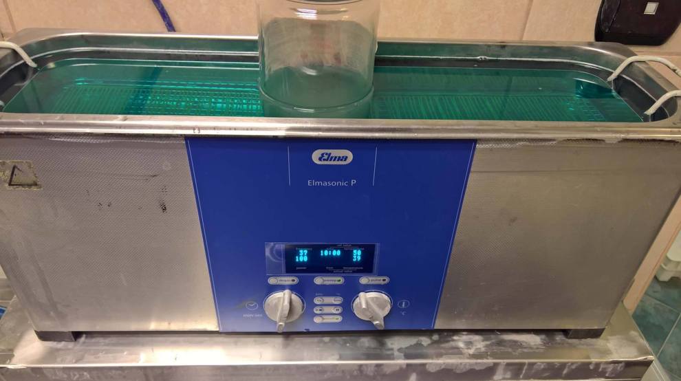

Az ultrahangos mosóban mi volt a folyadék, ami 50 fokos volt?

Sav van benn (RO 55) azért tettem bele egy üvegbe és abba petrót mert nem akartam lecserélni, illet szerintem szét marta volna ezt a bili acél golyós kosarat.
Akkor beleteszem a csapágyat egy kis üvegbe petróleumba, a mosóba meg töltök 50fokos vizet és beleállítom, így működhet a dolog.
Petróleumot hol lehet most beszerezni?
wt8g4i4
A kép alapján volt elhelyezve.
Ezen lehet állítani a herzet 37 v 80. Én 37 re nyomom mert az viszi le a durva szennyeződést.
Ha korrekten akarom elmosni, akkor elsőnek valami ipari zsíroldóban ultrahangos mosóban mosom el majd a savas majd ismét a lúgos zsíroldóban.
Ezt viszont nem mertem bele tenni így marat csak a petróleumot.
Szerintem festékboltban találsz petróleumot.
Kösz a tanácsokat.

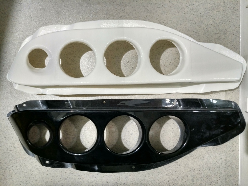

Munkám
Digitalizált Ikarus lámpa panel , majd nyomtatva .
Nyomtató cég .
3vv2btrhv
Az eredeti és a nyomtatás .

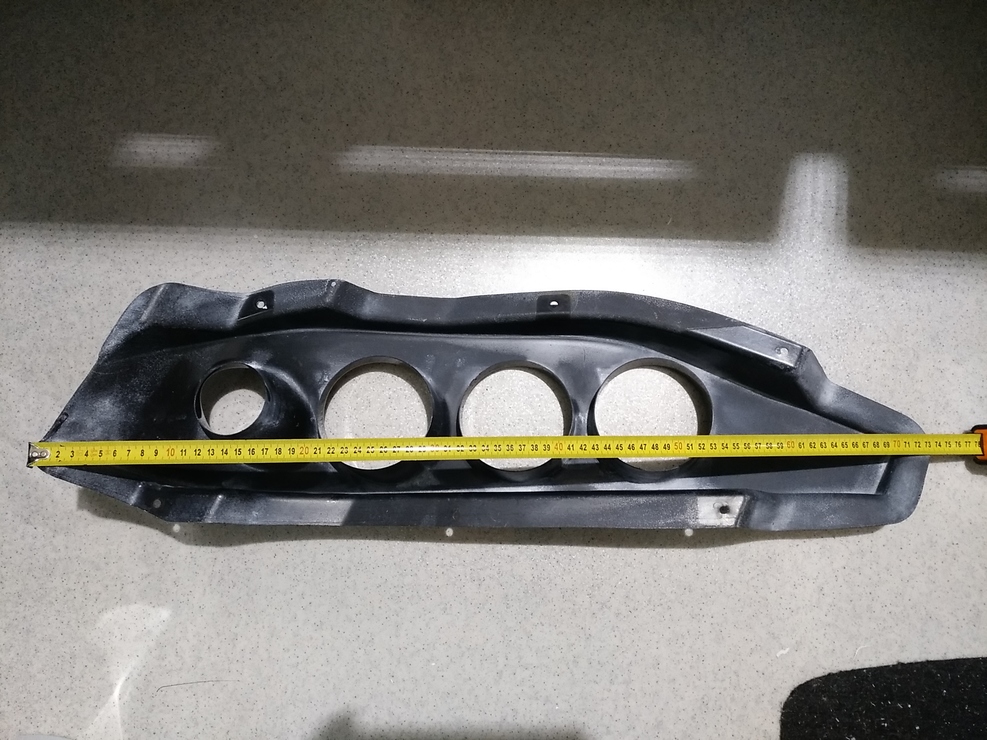

A valóságos méret .
Szép darab... [#eljen]
Hogy van a bokád?
Ha jól értem a nyomtatás részét a linkelt cég csinálta?
Méretre kb mekkora?
Na itt a méret...
Miből van?
