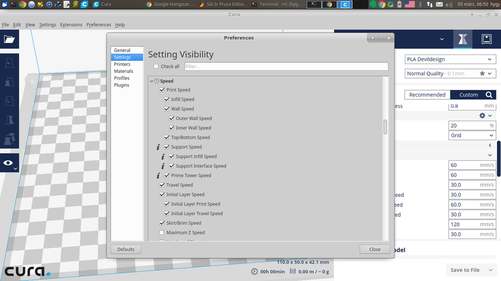

Az 5-ös pontba leírt sebesség beállításokat a cura  2.4.0-ba  már betudod állítani, vagy csak a slic3r-ba?
a3btwzuk0
Ez nem a béta változat?
Most már értem miért szereted a Slicert :D
Én a 15.04.06-os Cura-t használom. Ez volt az utolsó ami jól működik nekem.
a3btwzuk0
Linux alól az a régebbi cura, nagyon rosszokat nyomtatott nekem. Ez az új ez kb hasonló minőséget tud mint a slic3r.
Úgy tudom a 2.4.0 már stable és nem béta.
