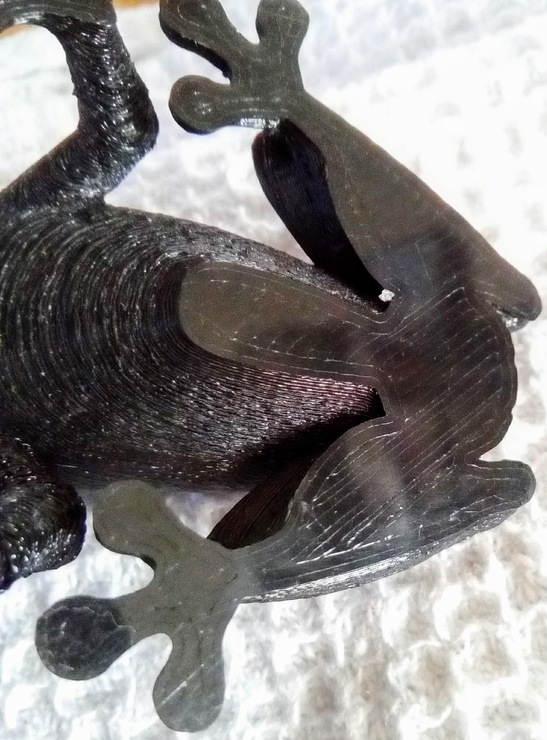

Milyen beállítás kell ahhoz, hogy szép tükör fényes felületet nyomtassak az üveggel érintkező részen? Mi a trükk?
Régen sikerült tökéletes felületet csinálni, csak akkor minden más rossz volt. :)
Most az üveggel érintkező rész nagyrészt fényes, de látszanak benne azok a csíkok ahol az anyagot széle van.
Melegebb heatbed kell? Vékony vagy vastag első réteg? Melegebbre rakni a fejet, hogy jobban össze olvadjon?
köszi

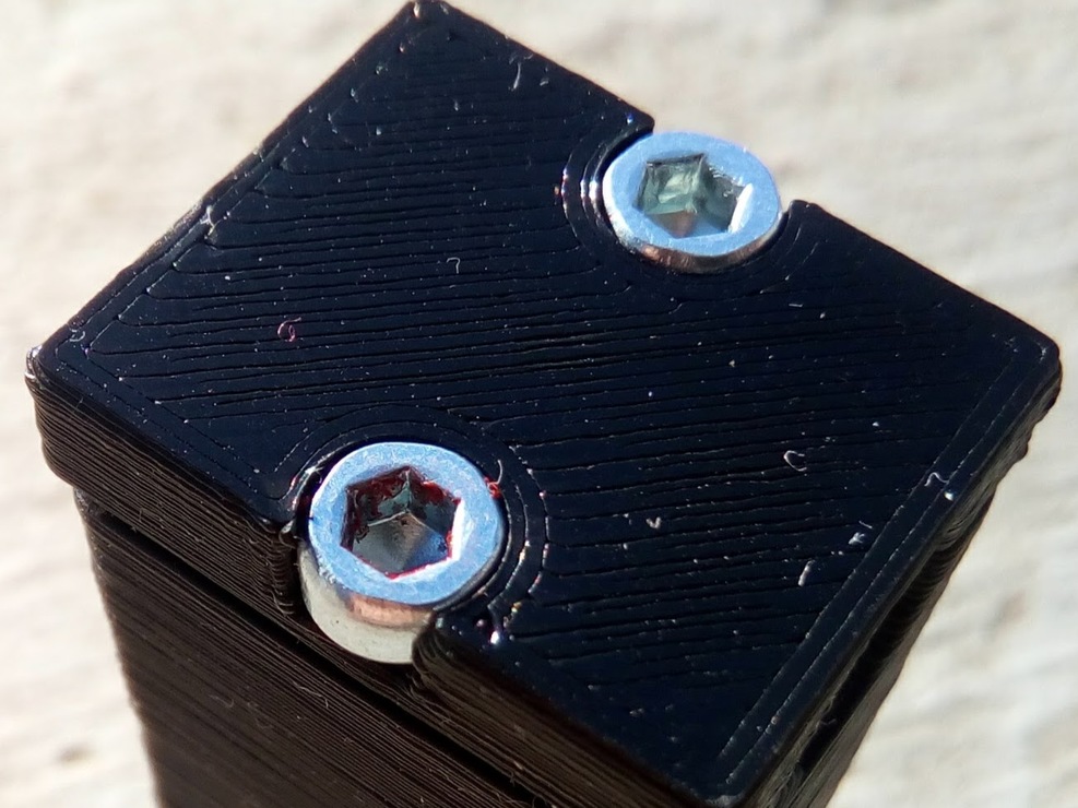

Csináltam gyors 2 képet 2 régebbi nyomtatásról. Az oldala azóta szebb. De az üveggel érintkező rész kb. ugyan ez.

Kiindulásként néhány ökölszabály, amit érdemes betartani:
1. Fúvóka mérete, d legyen 0.25 és 0.5 mm között.
A kisebb fúvókák esetén a gyakoribb dugulások mellett gondot okozhat, hogy erősebben kihozza a mechanika és a száltovábbítás esetleges hibáit.
A nagyobb fúvóka esetén előfordulhat, hogy a hotend vagy az extrúder nem győzi a szükséges anyagmennyiséget megolvasztani, vagy a szükséges nyomást biztosítani. A 0.35-0.4 mm-es tartomány egy jó kompromisszum.
2. A rétegvastagság legyen 0.25 x d - 0.8 x d tartományban.
Vagyis egy d = 0.4mm-es fúvókánál célszerűen 0.1 - 0.32 mm között.
3. A vonalszélesség legyen 1.2 x d - 2.0 x d tartományban. A fúvóka ármérőjénél vékonyabb vonal nyomtatása nyilván nem lehetséges, a túl széles vonalnál pedig a szélek tapadása, illetve a kontúrok egyenessége bizonytalan lehet.
4. Az asztal szintezés rendkívül fontos. Ha egyszer sikerült egy működő módszert találni, lehetőleg ragaszkodjunk ahhoz.
Ahogy én csinálom:
- Megfelelő világítás mellett, még hideg állapotban ellenőrzöm az üveg tisztaságát, és épségét, és szükség estén cserélem, letakarítom stb. (Ne próbáld róla lefújni a port mert a nyálcseppek rontják a tapadást!)
- Az első nyomtatás előtt legalább 15-20 perccel, a használni kívánt hőmérsékletet beállítom, és hagyom a nyomtatót "bemelegedni".
- Nyomok egy "home"-ot a gépnek.
- A z-t +0.1mm-re állítom. Ez fontos, mert ez a 0.1mm a kezdő réteg vastagságához (nálam többnyire 0.25-0.3mm) képest nem elhanyagolható.
- Az általam kifejlesztett "precíziós mérőeszközzel" ellenőrzöm a az asztal több pontján a fej és az üveglap távolságát. Az eltéréseket az asztal állítócsavarjaival korrigálom. A "precíziós mérőeszköz" úgy készült, hogy egy bambusz evőpálcika behasított végébe beragasztottam egy 4x1cm-es méretű, alumínium sörös-doboz oldalából kivágott, 0.1mm vastag lemezcsíkot.
5. Kiindulásként célszerű konzervatív sebesség beállításokat használni.
Ami nálam bevált:    kezdő réteg: 15-20-25mm/sec; kontúr:40-45mm/sec; külső kontúrok: 35-40mm/sec; kitöltés: 50-55mm/sec; tömör kitöltés: 35-45mm/sec. A sebességi világcsúcsok hajszolása nem javít a nyomat minőségén.
6. A nyomtatási hőmérsékletet lehetőség szerint addig kell csökkenteni amíg a nyomat szilárdsága (réteg szétválás) illetve az asztal és a nyomat közötti tapadás nem kezd el jelentősen csökkenni. A túl meleg anyag általában "csúnyább" nyomatot eredményez. (PLA-nál a 3.- 4. rétegtől bekapcsolt tárgy-hűtés csodákra képes.). Az első rétegnél, a tapadás javítására, szükség esetén 5-10 fokkal emelhető a nyomtatási hőmérséklet.(Nálam PLA-nál kezdő réteg 200-205°C; többi réteg: 190-195°C; 4. rétegtől állandó hűtés)
7. Az asztal hőmérsékletét a nyomtatandó anyaghoz, illetve asztal anyagához kell választani. Itt is célszerű addig csökkenteni a hőmérsékletet, amíg a tapadás szempontjából még elfogadható. Nálam PLA-nál, csupasz üvegre bevált a -kezdőréteg: 70°C; többi réteg: 50°C - beállítás.
A fényképek alapján úgy tűnik, hogy vagy túl távol van a fej az üvegtől, vagy egy kicsit kevés az anyag.
