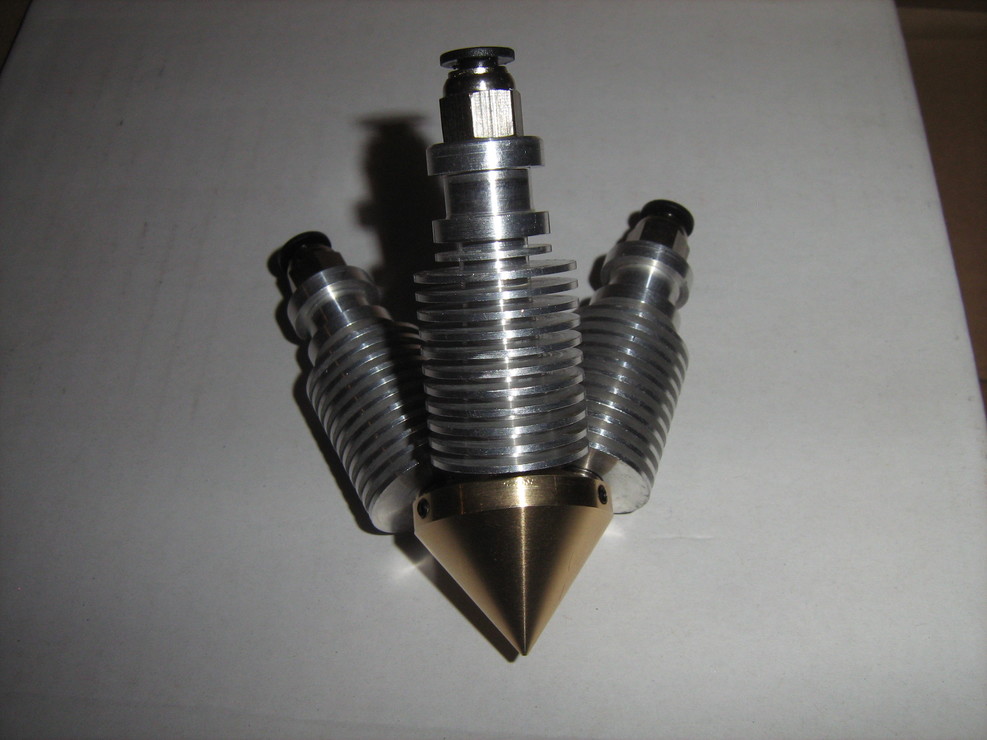

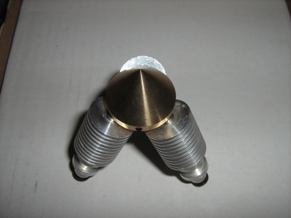

Sikerült beszereznem egy diamond fejet, amibe három 1,75 mm-es nyomtatószálat lehet betolni. Próbált már valaki ilyennel nyomtatni? Elvileg kettő extrudert meg tudok hajtani a RAMPS-szel. Próbálom majd bővíteni valahogyan a RAMPS-et, hogy 3 extruderrel is menjen.
Próbált már valaki kompozit műanyagot létrehozni ilyen fejjel? Egyik szál ABS másik meg mondjuk HIPS. Nem tudom jó-e valamire az ilyen keverék műanyag.
Lassan épül a legújabb gépem, amiben többek közt ez a fej is beépithető lesz. Én arduino due + ramps-fd kombóra alltam àt emiatt. Mondjuk elég nagy szívás rendesen felkonfigolni.
Én a 16 virtuális extruder miatt álltam neki, de nagyon nem szeretem egyébként a bowdenes extrudert ami ehhez kell... Keverék müanyagon még nem gondolkodtam.
