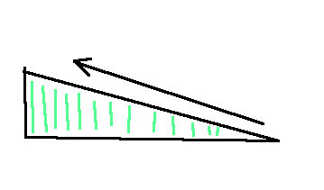

Az jutott eszembe az előbb, hogy a 3d nyomtatók igazából csak 2db-en nyomtatnak csak ezeket a rétegeket rakják egymásra, viszont elvileg lehetne olyat is (nem minden felületen nyilván), hogy pl rétegenként kinyomtat egy alapot, ami ferde, majd a magasság csökkentésével és növelésével vonalakat rajzol rá, mintha vízszintes permiter lenne, csak épp nem párhuzamos az asztalra, majd végül kitöltené mint egy felső réteget. Az egybe szálak miatt erősebb lenne és a felülete is más lenne.
Látott már valaki ilyet? :) Hülyeség?

Nem igazán értem ezt a ferde alap gondolatot, de ha jól fejtettem meg, ehhez szükséged lenne vagy 5 tengelyre, különben a fej a geometriája miatt, egyszerűen letolná az anyagot az asztaltól.
Nem egészen.

Vannak ilyen próbálkozások.
Gondolom az a gond, mint a több tengelyes szimultán marásnál: nagyon elbonyolódik a pályagenerálás.
Jah, akkor nem jól értettem...

Nyilván csak korlátozottam lehetne ezt a ferde nyomtatást használni, és a slicer algoritmusnak ki kellene számolnia, hogy milyen esetekben nem ütközik a fej a tárgyba. De pl amit tegnap is nyomtattam ott működhetett volna.
A mellékelt képet nézve előbb megcsinálná a zöld és a síkra párhuzamos "támasztó" rétegeket, majd a felületet úgy fejezné be, hogy a nyíl irányába haladva szépen feltöltené mint ahogy egy felületet befejez.
a3btwzuk0
Úgy értem az asztalra merőleges maradna a fej.
Akkor viszont nem lenne szép a felület.
