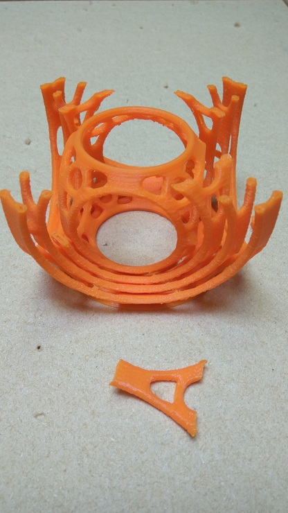

Már majdnem végig ment a nyomtatás (kb. 6 óra) de a 4.-be eltörte magát. Valaki nyomtatta már ezt a tárgyat? dalpek Gyro air (thingiverse) Milyen beállításokat ajánlanátok?
