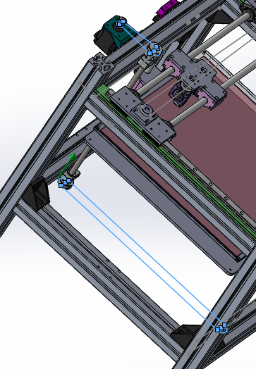

 végtelenített bordás szíjnál milyen szíj feszítési módszerek jöhetnek szóba ? a nekem szükséges szíj hossznál 50 mm a másik meg 25 mm hosszabb.
Rakjak be egy harmadik görgőt,pl mint egy láncfeszítő görgő és azt tudnám állítani ?
Félő, hogy Te fogazott szíjakról kérdezel...
Egyébként a szakirodalom szerint a kétirányú hajtásnál nem ajánlatos a feszítőgörgő, de ezt a gépgyártók sem tudják mindig, nem utolsó sorban a hobbyban szinte minden megengedett.
Ha a kapcsolódási szögek megengedik akkor lehet kifelé feszíteni harmadik kerékkel, de ha ekkor kicsi a kapcsolódási szög akkor befelé normál görgővel. Utóbbi hátránya pl. a szíj erősebb igénybevétele.

Köszönöm. konkrétan GT2 szíjról beszélek és az alsó szíj ami kérdéses, mert felül még a tengelytáv növeléssel meg tudom oldani.
Harmadik görgőt gondolok én az alsóra, úgy hogy kifelé húzom vele. Lehet peremes csapágy vagy a hozzá tartózó bordás kerék ?

Esetleg az egyik oldali kerék elmozdításával feszíteni
Rugalmas elem nem szerencsés a hajtásban mert megnöveli a rezgési hajlamát a gépnek.
Görgőslánchoz lehet is kapni ilyet a hajtástechnikai boltokban, de rugalmas csak akkor lehet ha egyirányú a hajtás.
Kétirányúnál holtjátokot vinne a hajtásba.

Az alsót simán egy feszítő görgővel meg tudod oldani,vagy rakhatsz nagyobb szíjtárcsákat is.
A felsőnél meg egyszerűen a motort told el az egyik irányba, addig míg meg nem feszül a szíj, de ennél is tudsz a nagyobb szíjtárcsával játszani.
wt8g4i4
igen ezen a megoldásra jutottam én is , elsőre nem akarom a tárcsákat cserélni ha már megvannak :)
