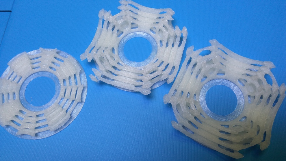

A hétvégi "termésem". Szándékosan nem írtam nyomtatást mert ez nem az. Az elsőnél szimplán megállt a másik kettőnél "ellépett".[#falbav]
Tehát ismét az eredeti kérdés. Ki mit ajánl NYOMTATÁSRA?

Az extruder motor áll meg vagy maga a nyomtatás.
Kicsit többet írj erről a megállásról.
Az nagy öröm, mikor eléred, hogy tizenórákig nyomtat a gép rednesen, szépen.
Mikor megállt az extruder, oylankor kézzel megnézted, hogy tudod e bele tolni az anyagot ? Vagy megszorult ?
Eltolódás is lehet valahogy szorul a mechanika, beleakad az anyagba a fej és azért ugrik egyet, túl nagy a gyordulásod vagy végsebességed az adott tengelyen, a táp leesik valamitől, stb. ezeket mind végig kell elemezni.

Ragasztok bordákat a vezérlőre. Bár a kezdet kezdetén miután összeraktam a gépet még venti sem volt egy ideig. Eredetileg még doboz sem volt az elektronikának. Akkoriban viszont mintha nem lett volna jellemző a megállás. (Minden más negatívum viszont igen.) Még nem políroztam mert ha elakadt a nyomtatás általában új csövet tettem be, többször még a fúvókát is cseréltem. Minden gagyi cső meg fúvóka hozzám került volna?javascript:InsertSmiley('csodalk') Most a három próbálkozásból csak egyszer állt meg  a másik kettőnél lépést vesztett. Még csak kézmelegnek sem mondanám a motorokat és a vezérlő is hideg.
