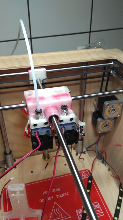

Ebben nincs tefloncső. Egy fogaskerék áttételen van meghajtva egy M8 csavar ami be van rovátkolva és egy golyóscsapággyal van feszítve közé a filament. Felül csak megvezetve van egy műanyag idommal alul meg a hűtőbordás hengerbe lép be. Ha nincs bent fúvóka könnyedén át tudom tolni az anyagot nem akad nem szorul.
Üdv.
Devecz Miklós
Felejtsd el ezt a konstrukciót.
dpu
Igen, ebbe az irányba haladok. De mit helyette?

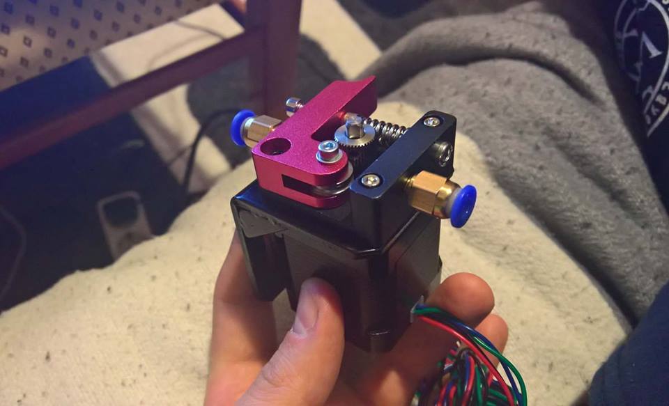

Esetleg egy ilyen  ?
dpu
Helló.
Ez "megeszi" a 3mm-es filamentet?
wt8g4i4
ez pont nem ,de ha jól tudom létezik belőle 3mm filamenthez is
dpu
Helló.
Úgy értettem, hogy a direkt hajtás képes rá?
Devecz Miklós
3 mm-hez a direkt hajtás nem a legjobb megoldás, ide áttételeset tennék be, vagy áttérnék a 1,75 mm-re.

Szerintem a hűtéssel lesz a gond nálad.
Rakj hűtést a vezérlésre, de főleg a fej léptetőmotorjára.
A filament résznél is elakadhat a nem megfelelő hűtés miatt.
Problémás a nyomtatás, ha túlhűtöd az extrudert, mert nem tud megolvadni a filament, és problémás, ha kevés a hűtés, mert a meglágyult filament feltorlódik valahol, majd megakad.
Ha egyszer működik, egyszer nem, a szoba hőmérséklete lehetett gyanakodni. Pár foknyi eltérés a szobában is eredményezhet ilyet.
rf63unrk7
Néztem az extruderről a képet amit beraktál, a hűtés brutális, amit felraktál.
Ha azok beindulnak megfagy a fej vége. A szigetelt felső részen hiába méred a fűtőpatron hőmérsékletét, a 0.4-es fejnél a csúcsánál lehet vagy 20 fok.
Devecz Miklós
A belinkelt gép lenne "dpu" gépe?
Én is próbálkoztem két oldali fej (munkadarab) hűtéssel, de nem jött be.
Egy darabig minden rendben ment, majd egyik pillanatról a másikra el kezdett esni a fej hőmérséklete.
Lehetett ellensúlyozni a fej hőmérséklet emelésével, de általában 10-15 fokkal mutatott kevesebbet a műszer, mint amit beállítottam a programban.
