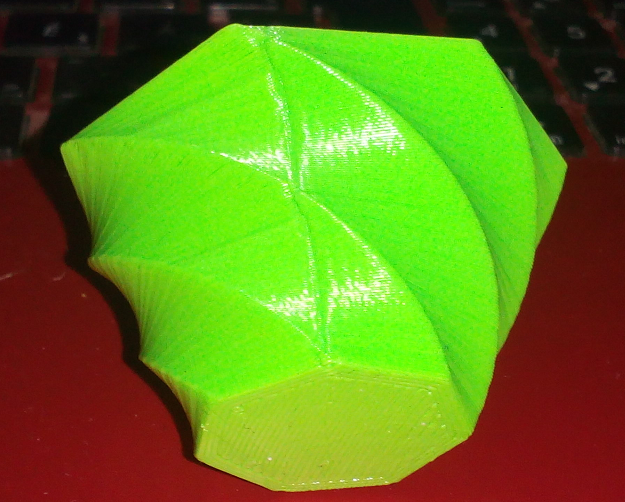

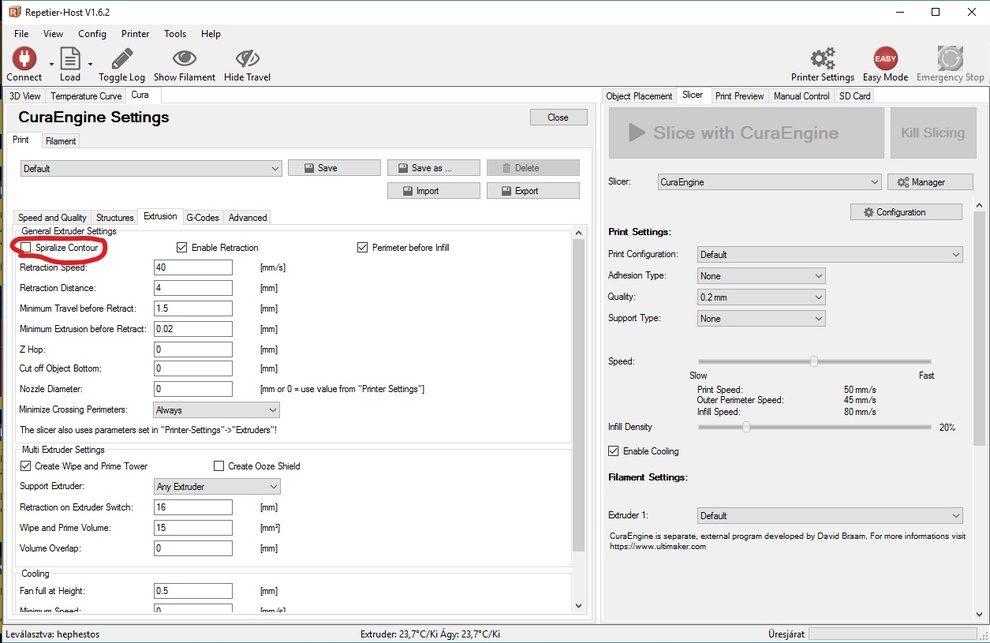

A repetier host-ban hol állítható be, hogy a nyomtatott sorok kezdőpontja ne egy vonalban legyen?
A képen látható hogy mire is gondolok.
Köszi!
harima
Nem vagyok nagy szakértő, talán amit bekarikáztam az a váza mód.
