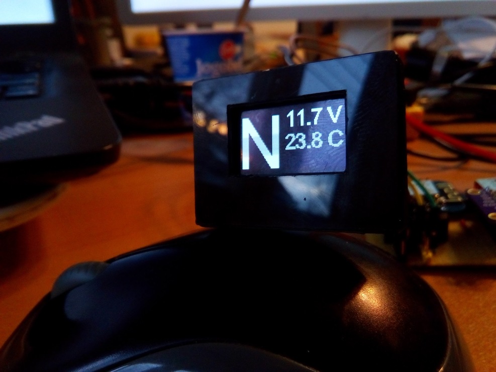

Eső álló dobozt szeretnék egy I2C oled kijelzőnek:
Rajzoltam ezt a csatolt dobozt. Arra gondoltam, hogy a hátlapjára nyomtatok csinálok egy vastagabb sík műanyag lapot, amibe a csavar fej be tud szépen simulni. Össze rakás előtt a két réteg közé pedig nyomok egy kis sziloplasztot majd össze huzatom csavarral. A kijelző elé beteszek valami vékony átlátszó műanyag lapot és azt is beragasztom a kialakított helyre.
Ti hogy hoznátok ki a 4 eres i2c kábelt ebből a dobozból vízálló módon? (Vagy szalag kábel, vagy inkább valami kör keresztmetszetű kábel az elvezetés szempontjából jobb lenne, mivel a mikrovezérlő egy másik dobozban lesz a motor ülése alatt.)
Elsőre arra gondoltam, hogy a gear_case_back peremén csinálok egy kis bevágást, ahol körbe nyomom sziloplasztal és mikor a csavarral rá huzatom a hátlapot akkor azt is leszigeteli.
Valamint ez ugye motoron lesz, PETG elég lehet oda kültéri napon süttetett használatra? (A fekete PLA nem hiszem, hogy elég.)
