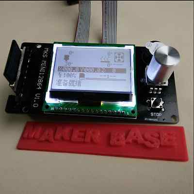

Valaki hasznàlta màr ezt a kezelő felületet?
Mükszik? Milyen?
Első ránézésre ez egy átlagos 128x64-es, SD kártya olvasós Smart LCD-nek tűnik.
Szinte mindenki ilyent használ, mindegyik firmware támogatja.
Egszerű és nagyszerű, műxik, bevált :)
