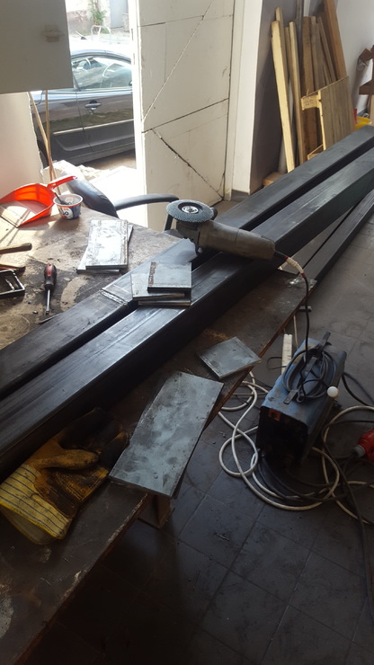

Villák szárai közé hegesztendő párnalemezes leszorítók, vagy mik... Ezek rögzítik a lábakat állítható módon, anélkül, hogy a csavrok (4xM12 oldalanként) belevájnának a szelvényekbe

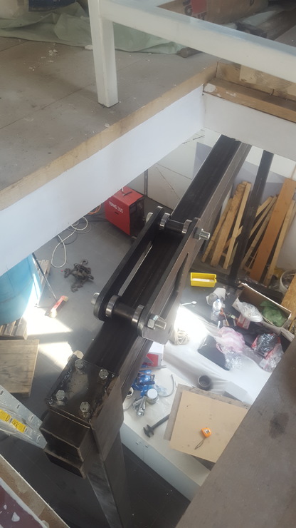

Futómacska végül nagyon jó lett, nagyon szépen fut. A résbe benézve látni lehet az 50x5 ös laposvasakat amiket a fixáló csavarok oldalról nekinyomnak a hídnak, ha rögzíteni kell a macskát.
A lábakat tartó szorítók hegesztését fönt kellett megcsinálni, csak sajna kevesebb hely volt mint szerettem volna.. Azok a varratok jó rondák lettek vakon...

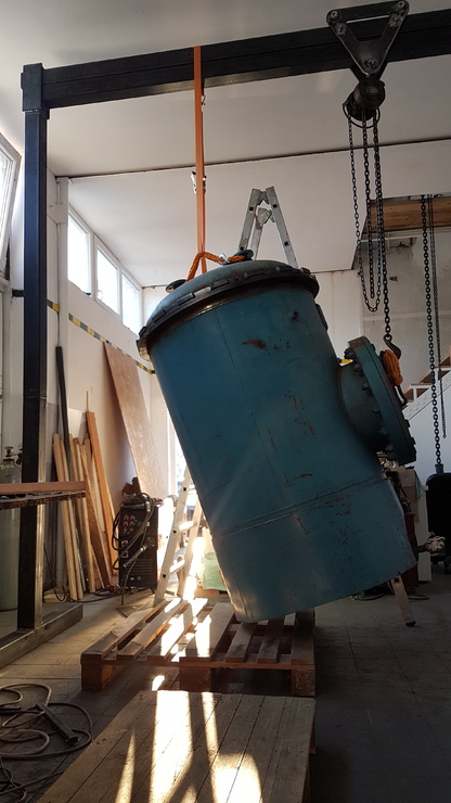

Emelődik a tartály, hurrá! Vicces, hogy mennyi pénz és energia lefektetni egy darab vasat :)
Jó lett !
Hasonlóval az a tapasztalatom , hogy nagyobb súly magasra emelésekor már nem biztonságos .
Szélesebb talpak , és háromszögű kitámasztók nem ártanak .
A szélesítés és a talpak hosszabbítása akár külön csavarozható is lehet .
Persze nem csináltam meg még én sem a plusz merevítéseket , De így tartani kell oldalra az állványt nálam .
Ha egyedül kell emelnem akkor majd lesznek plusz csavarozható támasztékok .
