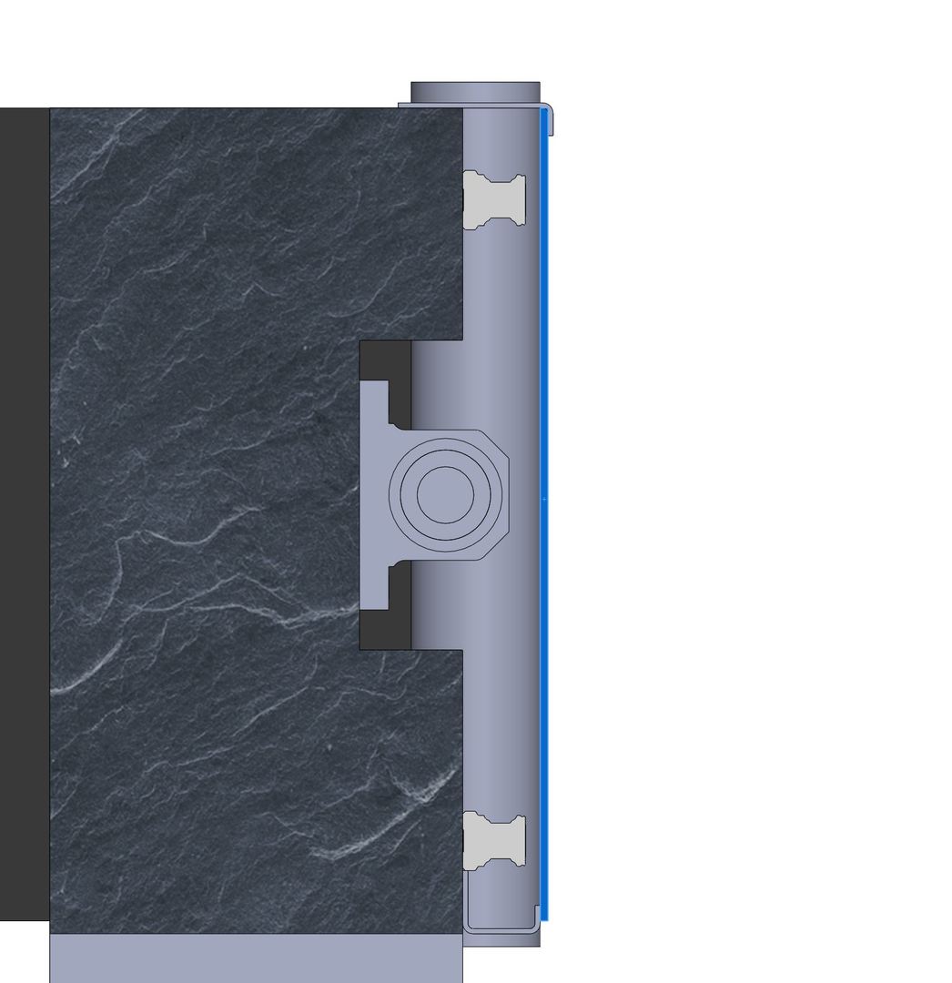

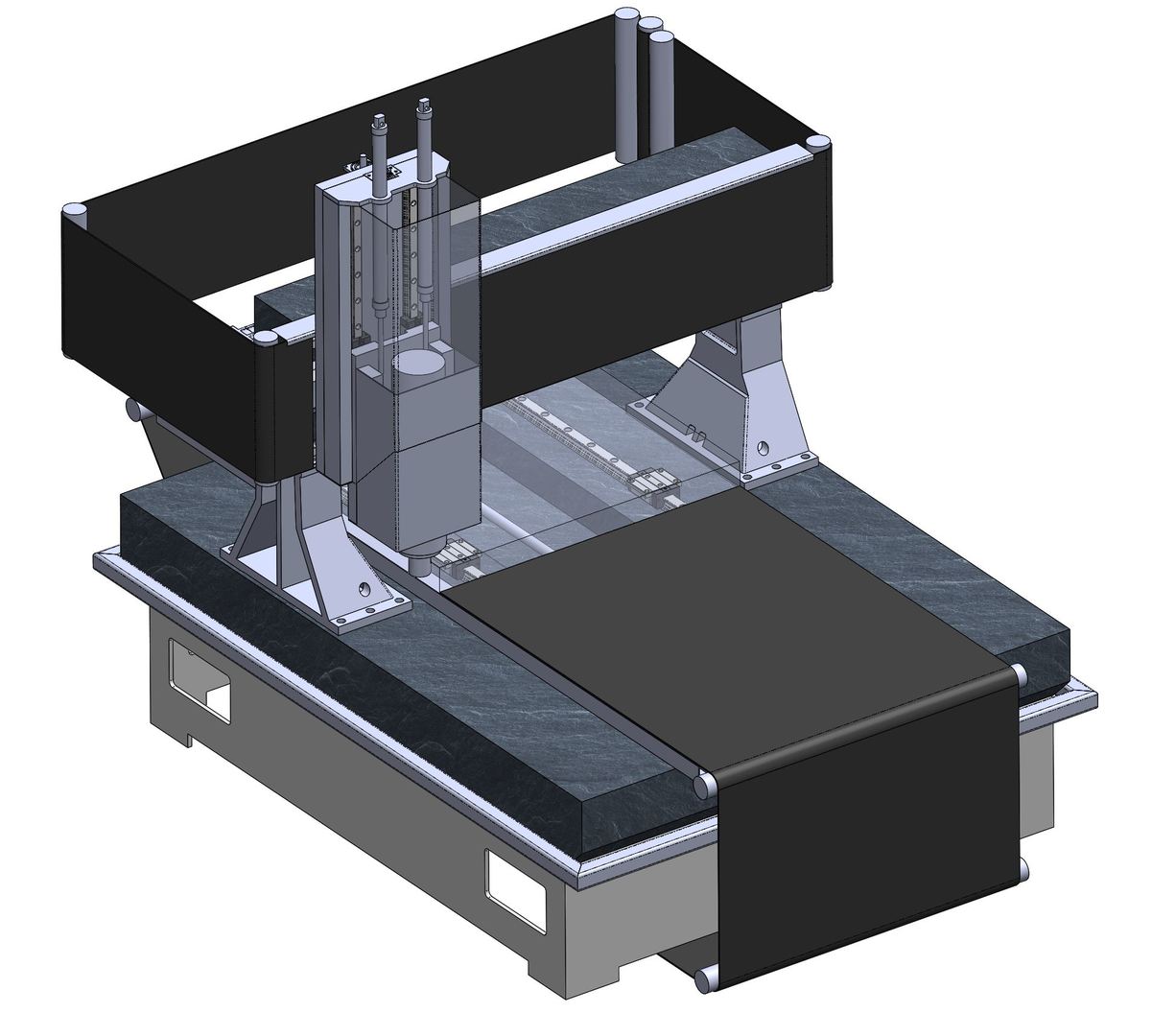

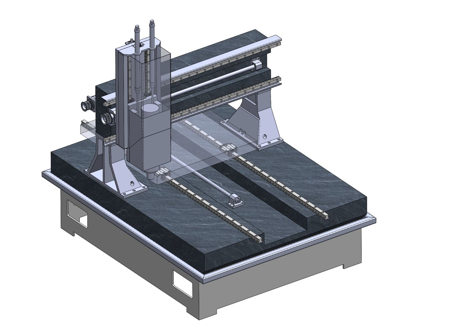

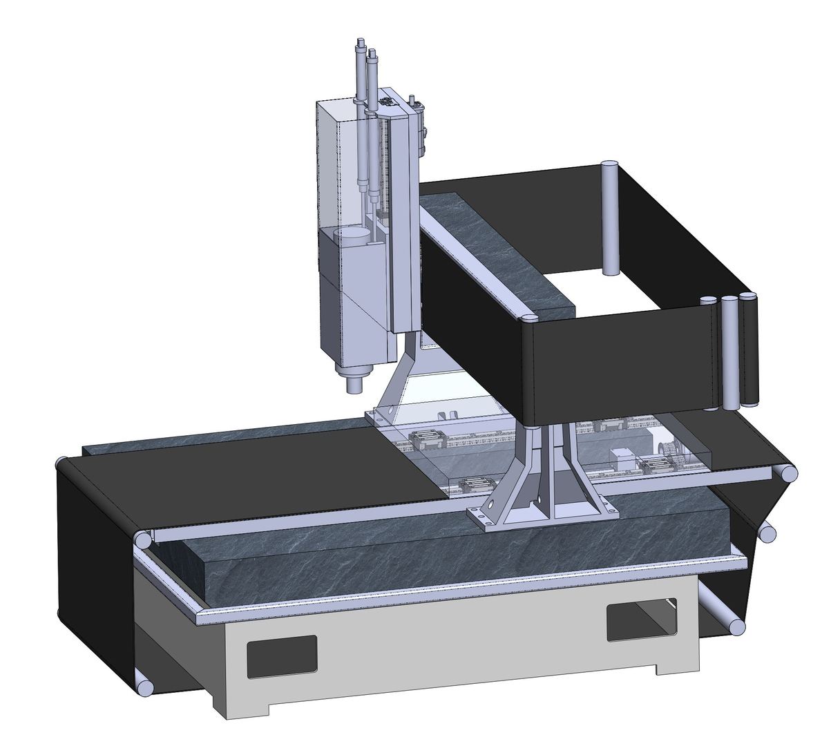

Azt tapasztaltam, hogy szuper porvédelemre van szükségem, mivel többnyire MDF-et, illetve ALU-t marunk, előbbit jó lenne rendesen elszívni, utóbbit lemosni és lefolyatni.
MDF hez kézenfekvőnek tűnhet a faipari gépek marómotorján előforduló szoknya/köpeny, de eddig ezt nem sikerült alkalmazni, mert legtöbbször viszonylag mély zsebeket csinálok, egszerűen útban van.
Tehát arra jutottam, hogy MDF-nél teljesen be kell borítani az egészet, és átöblíteni valami nagy porelszívóval. Alunál a burkolat a fröccsenő folyadékot terelné. A szánok így is az MDF porban lennének, tehát ezek védelmére tláltam ki egy ötletet. Kicsit otromba, de olcsó, és szerintem elég hatékony:
Megoldási ötlet:
Kb. 3mm gumiszalagokat vinnék körbe burkolaton kívül, illetve a gép alatt. Pár ezer Ft métere ezeknek a gumi szalagoknak, azonnal lehet kapni.
A gumiszalagok csúsznának, sőt talán enyhén rá is lennének nyomva az őket vezető profilokra. Beszéljenek a képek:
(Most csak a levegőben lógnak a dolgok, de alapvetően a szalagok a burkolaton kívül mennének.)
az ötlet remek. Na de most már inkább építs valamit a rajzolás helyett. [#kacsint][#nyes]
