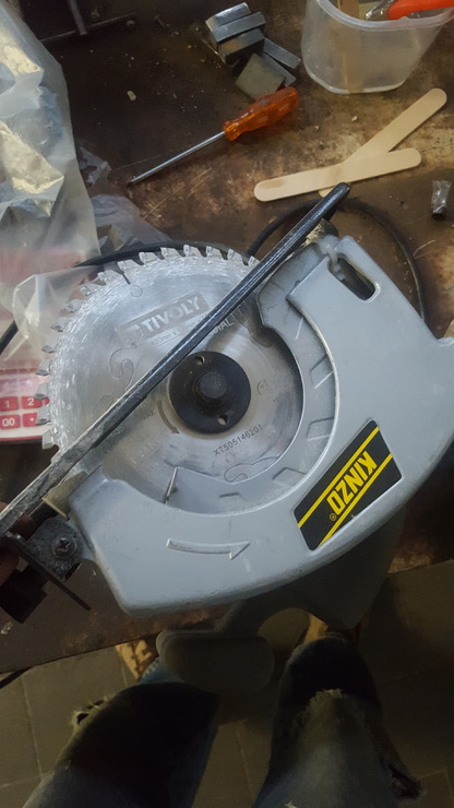

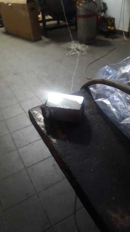

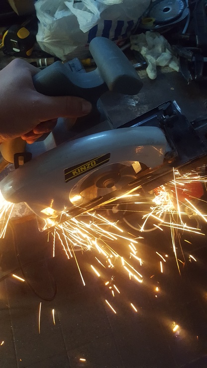

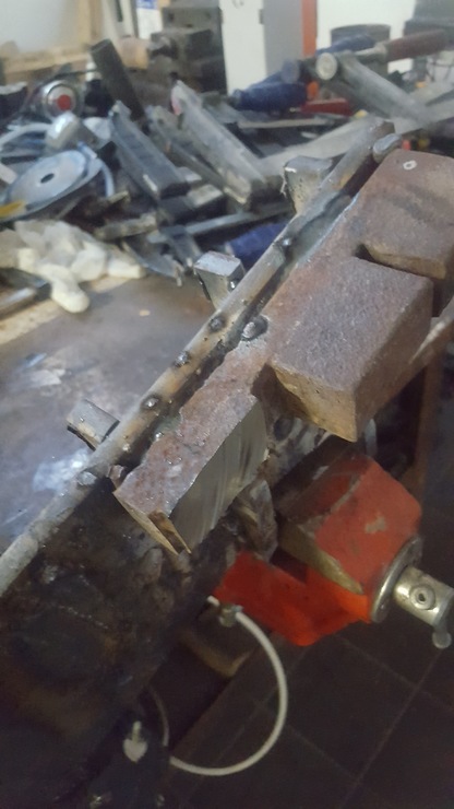

A setup a következő:
-A kínzóeszköz - egy 4100as fordulatú, asszem 180 as sűrű fogú, váltakozó élű tárcsával, asszem hátra csiszolt fogakkal, de nem biztos. mind1. 1200 watt. Teát egy sima mezei fafűrész, lomtalanítás közben találtam.
-Ívgyújtó vasdarab rajta 25 ös, kilógó lemez darabbal
Az eredmény:
Én is attól féltem, hogy minden szét akar majd repülni, ugrál, csikorog stb. Ehhez képest azt kell mondjam, hogy szinte nem is éreztem, hogy vágok vele! Olyannyira, hogy nagy biztonsággal tudtam fél kézzel tolni, hogy közben fényképezni is tudjak egyet... Eszméletlenül simán és gyorsan ment. Kb 5 centi vágás kevesebb mint egy perc volt, és nem toltam nagyon.
Nem tudom, hogy a tárcsa meddig fogja bírni a 30as anyagban, de a fűrésznek abszolut a komfortzónáján belül van az ügy.
Azt hiszem, hogy a 30as vasnál használni fogom a magasság állítást, és pár mm mély csíkokat fogok húzni vezető sín mellett.
Kicsit barázdás lett, mert nem nagyon lehetett feltámasztani a fűrészt, billegett össze vissza...
