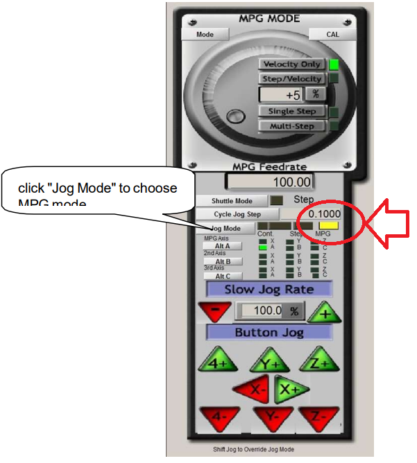

Állitsd be a képen lévő paramétert.
Utánna nyomd meg a TAB a bill.. feljön az MPG mód és nyomd meg a JOG modot.
Elméletileg utánna működik.

Köszönöm sikerült rájönnöm, hogy a mpeg ablakból a tab billentyűvel lehet kilépni.  Működik a keréktudom vezérelni vele a gépet, de nem tudom, hogy jó irányba megy e például az y tengely ha a kereket óramutató járásával egyezően tekerem. Vagy csak meg kell szoknom, hogy merre forgassam a kereket.
A tengelyek mozognak, de elég furcsa darabos hangot ad ki a léptetőmotor, ha felkapcsolok x10 állásba akkor az is ugyanez csak gyorsabb, x100 állásban viszont mintha megcsúszna a kuplung a tengelyen. Ott már elég nagy a híd tehetetlensége a tömege miatt. Még átnézem és még próbálgatom.
Az MPG ablakban alul vannak a színes gombok, nekem ezekre nem reagál semmit.
Befagyott 2 perc alatt a fenekem a műhelybe, holnap majd befűtök.
Állisd át MPG Velocy módba és nem lesz furcsa hangja.
A felugró ablak MPG tetején van.
kgl
Ok rendben.
Sajnos így is olyan furcsa hangja van. Ha 1* sebességel használom akkor sokat kell tekerni, ha nagyon lasan tekerem akkor észre sem veszi hogy tekerem. Ha gyorsabban tekerem akkor mozgatja a tengelyt. Az MPG feedrate 100-ra van állítva, és a mpg feedrate pedig 0,1-re van állítva.
Ha átállítom 10 szeres sebességre, akkor kicsit jobb a működése, ha 100 szorosra állítom akkor meg csak remeg a léptetőmotor és berreg, talán ez a lépésvesztés?
Egyenlőre nem vagyok megelégedve az MPG-vel, nagyon nem átgondolt valami a mach3 program. Én úgy látnám logikusnak a működést, hogy vagy az MPG bifelugró ablakban lehessen kikapcsolni az mpg-t de ilyet eddig még nem találtam ott.
Az mpg tekerőn van egy ki állás a tengelyválasztó kapcsolón de arra sem kapcsolja ki a kézikereket, helyesebben azt kikapcsolja de a billentyűzet nyilakkal nem lehet vezérelni a gépet.

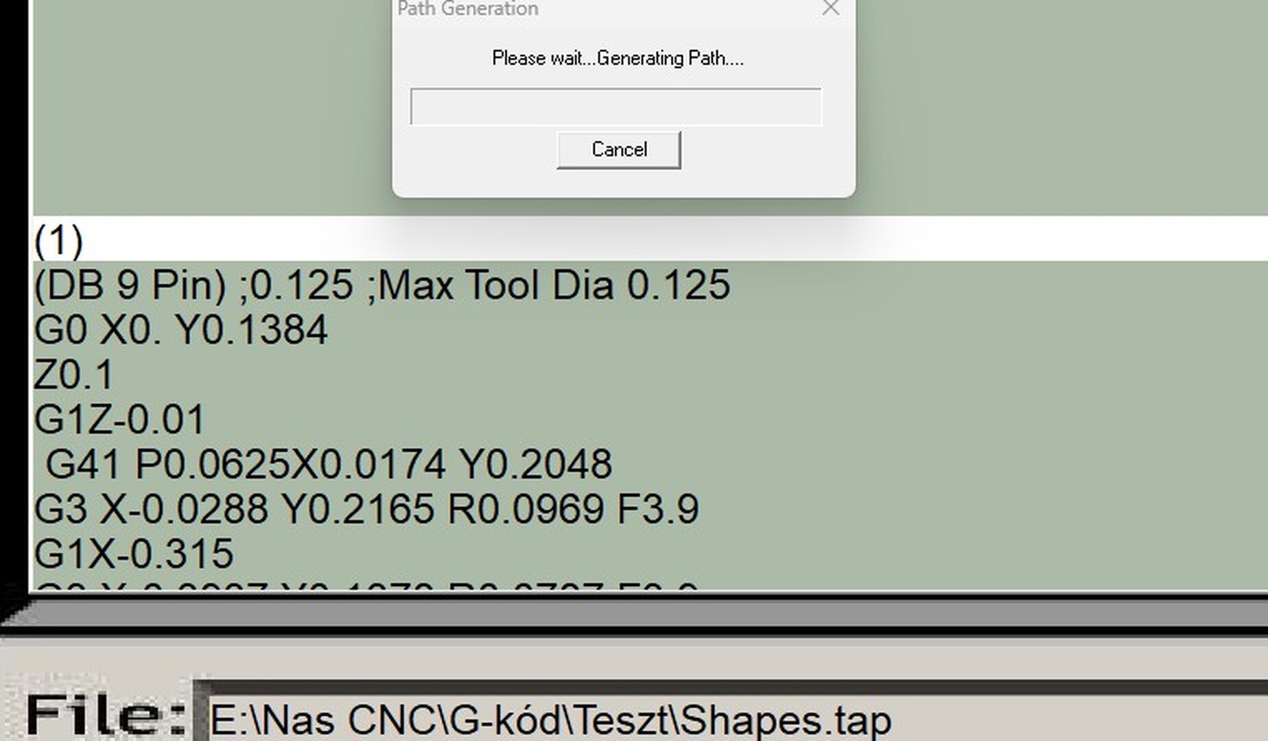

Próbaként betöltöttem egy pár darab .tap filet ami azelőtt rendesen lefutott, mozgatta a tengelyeket szerszám nélkül, most viszont megakad a program betöltése egy hibaüzenettel, és ha becsukom ezt az ablakot, akkor sem indul a program futása, a tengelyek meg sem mozdulnak. Egyik tap filet sem hajlandó futtatni amit azelőtt rendben fut
ott.
Kezdem feladni lelkileg. :( Nem látom a kiutat ebből a szorult helyzetből, egyedül képtelen vagyok megoldani.

Talán egy tök egyszerű mozgató teszt G kód programot írjál saját kútfőből tanulásképpen, pl. ilyesmit:
G90
X0 Y0 Z0
G1 F300
X10 Y10 Z10
G0 X0 Y0 Z0
M30
Ez se fut le?
kgl
Beszéltem TBS TEAM kollégával. Azt mondta, hogy a mach3.xml file megsérül néha ha sok minden van benne állítgatva. Ez valami program hiba lehet.
Ezért TELJESEN újra kell telepíteeni a mach3-at és a beállításokról készült képernőképek alapján újra kell konfigolni mindent.
Most fejeztem be az újraelepítés utáni config beállításokat. A kicsi programod most lefut marógép nélkűl tesztelve.
