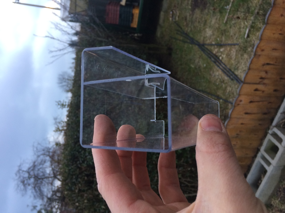

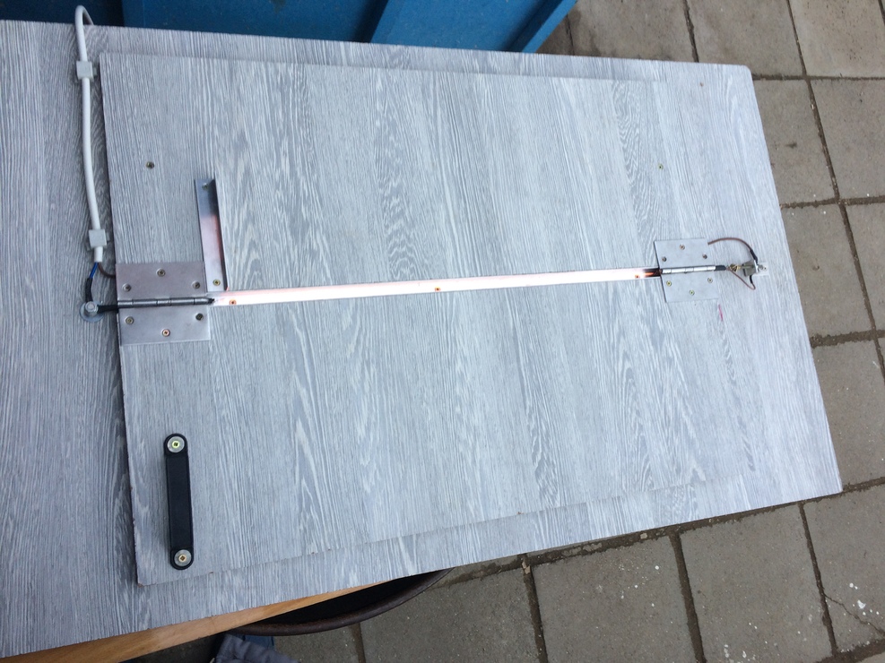

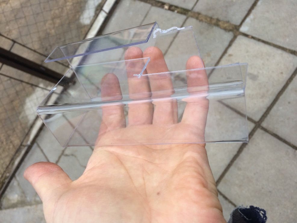

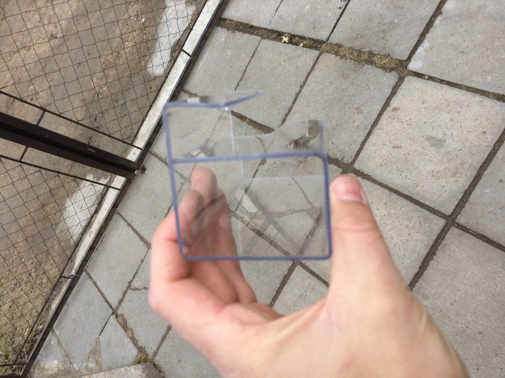

Kérésre építettem egy pexi hajlítót,  úgy érzem sikerült.[#vigyor3]
Kelepeisz Lajos
Hirtelen fantáziát látott benne pár ember de miért magánba kérdeztek, nem lenne egyszerűbb itt kérdezni, akkor nem kellene mindenkinek egyesével válaszolnom a levelére?[#nemtudom]
Láthatóan jól működik. [#worship]
Nekem is kéne valami hasonló, mert szép védőburkolatokat lehet melegen hajtogatni.

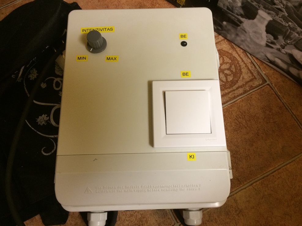

Írhatnál róla, hogy milyen fűtőbetét, mekkora feszültségről, nagyjából milyen hőfokon.
Meg hogy alul felül melegíted, vagy csak egyik oldaláról.
(A kezedben lévő lap nekem inkább polikarbonátnak tűnik a kékes színe alapján, de fenntartom a tévedés jogát.)
Nem kéne kérdezni sem, ha egyből leírnál szépen mindent, töviről hegyire. [#vigyor2]
Kelepeisz Lajos
Hát én még anno plexiként vettem a Vaterárol.
4mm-ig hajlítottam vele plexit és műanyagot is, mindegyiknél tökéletes volt. Az izzószál egy kb 0,5mm vastag cekasz ki spannolva egy rugóval, semmi extra, Tápellátás egy 300VA-es Beag APT100 trafó szekunder köri triakos szabályzóval, hőmérsékletét nem tudom vörös izzásig állítom, így bevált, a 2mm-es plexit kb 30mp alatt melegíti át.
