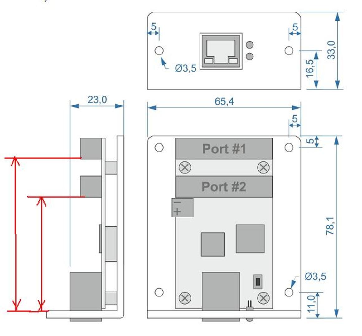

Akinek nincs nagyon mélyre építve az UC400ETH-ja ,megmérné nekem a piros távolságokat?
:) Az UC400 itt van az asztalomon. Bezzeg a tolómérő, az a ház túlsó végén volt... [#nyes]
