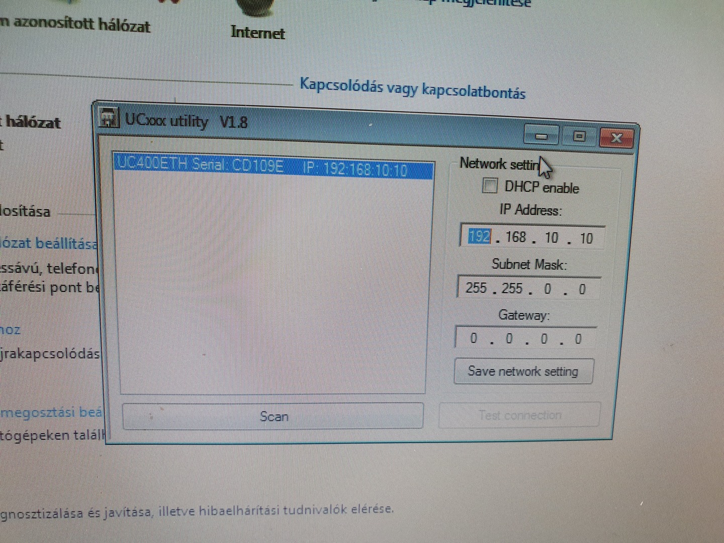

Uc400eth hogy lesz üzemképes mach3 alól?
Természetesen ip cím beállítások rendben, uc400 pakk, plugin feltelepìtve. Ucxx tool látja, mach3 plugin a helyén aztán mintha a világon sem lenne. Hogyan tovább?

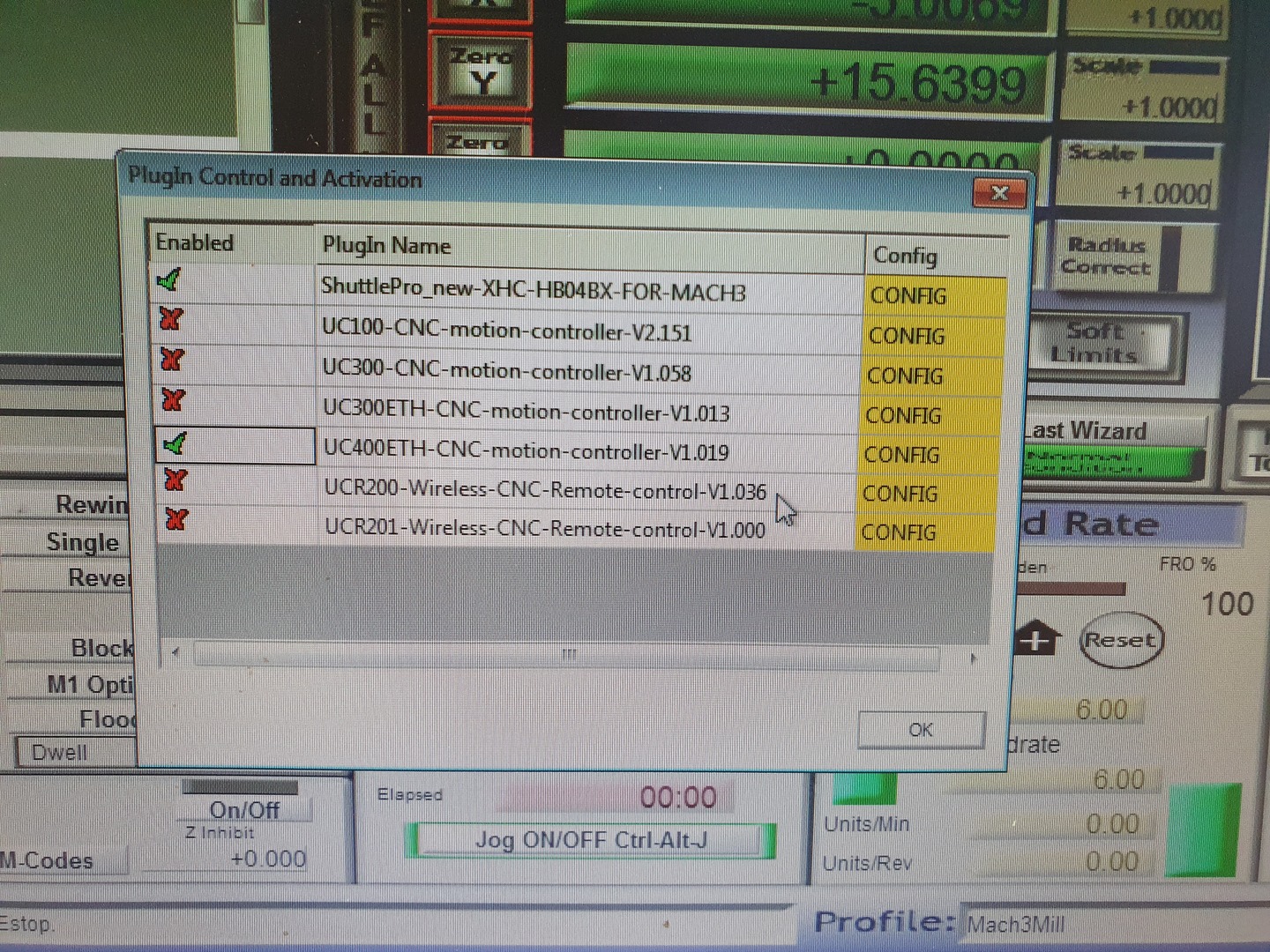

Plugint hiába engedélyezem, kövezkező újraindításnál megint nincs pipa. Ehhez van (kellene hogy legyen) olyan plugin control, mint az uc100-hoz, ahol látom a bemenetek állapotát?

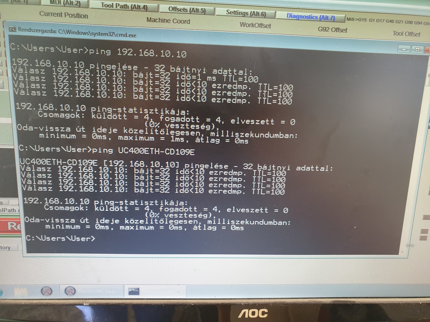

Nyilván a ping is megy ip-re és eszköznévre is

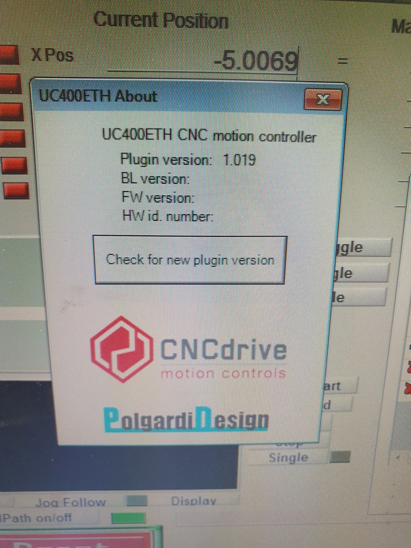

UC400 plugin 1.019

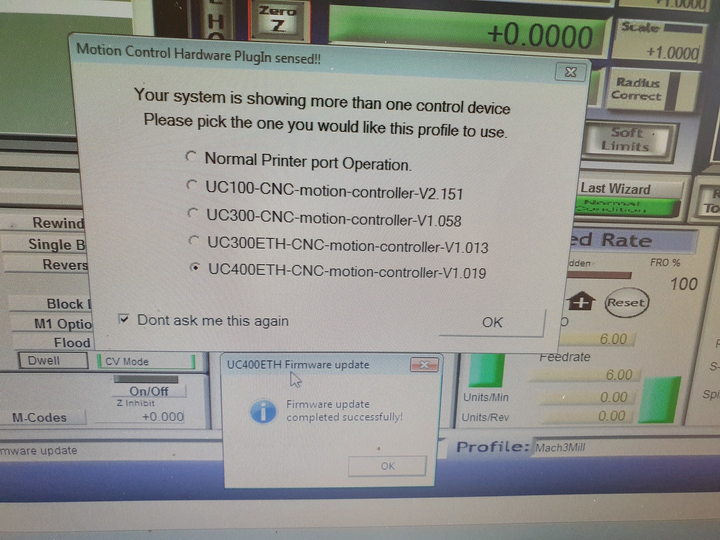

Nyomtam egy reset device selectiont, hogy újra ki tudjam választani az uc400-at. Mingyá kiderül...

Miért telepítel fel mindent UC100 stb..? ha csak egy
pl: UC400ETH használsz?
cxmcdtrx
bent volt az autoinstallerben, azóta ki is szedtem a fölösleget.
egyelőre a végtelenített tesztprogrammal levegőt szántok, eddig megy hiba nélkül. maradjon is így
most annyi történt, hogy az uc100 helyén 400-as van, minden más maradt.

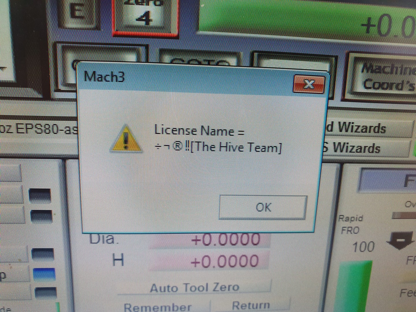

most hogy tettem fel anyagot, ugyanúgy kiállt licensz hibára...
