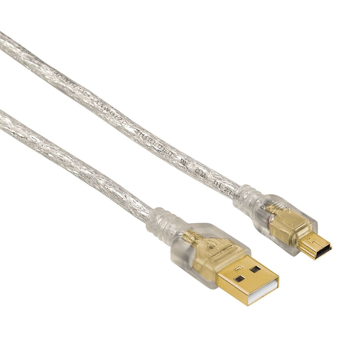

Köszi a tippet, kipróbálom. Van valami módszer arra hogy megállapítsam melyik kábel árnyékolt? Van itthon több darab. Vágjam meg a szigetelést?
IdézVágjam meg a szigetelést?
Egy kábelnak legalább két vége van.
Ha ránézel valamelyik végére, látnod kell az árnyékolást a köpeny szigetelés alatt.
Általában egy vékony huzalokból fonott flexibilis "cső", ami körbeveszi a belső ereket.
Mint ahogy a képeken is látható.
Ilyet keress, vagy ugyanilyet kék színben.
Jahhh...
USB kábel volt a kérdés, ezt...benéztem! [#falbav][#falbav]
s5f8tmfv3
izbeki
Olyan átlátszót keress, amilyet "dtb" is linkelt, azon látszik az árnyékoló harisnya.
s5f8tmfv3
Ilyent találtam, elvileg jó kell legyen. Ferrit is van rajta.
