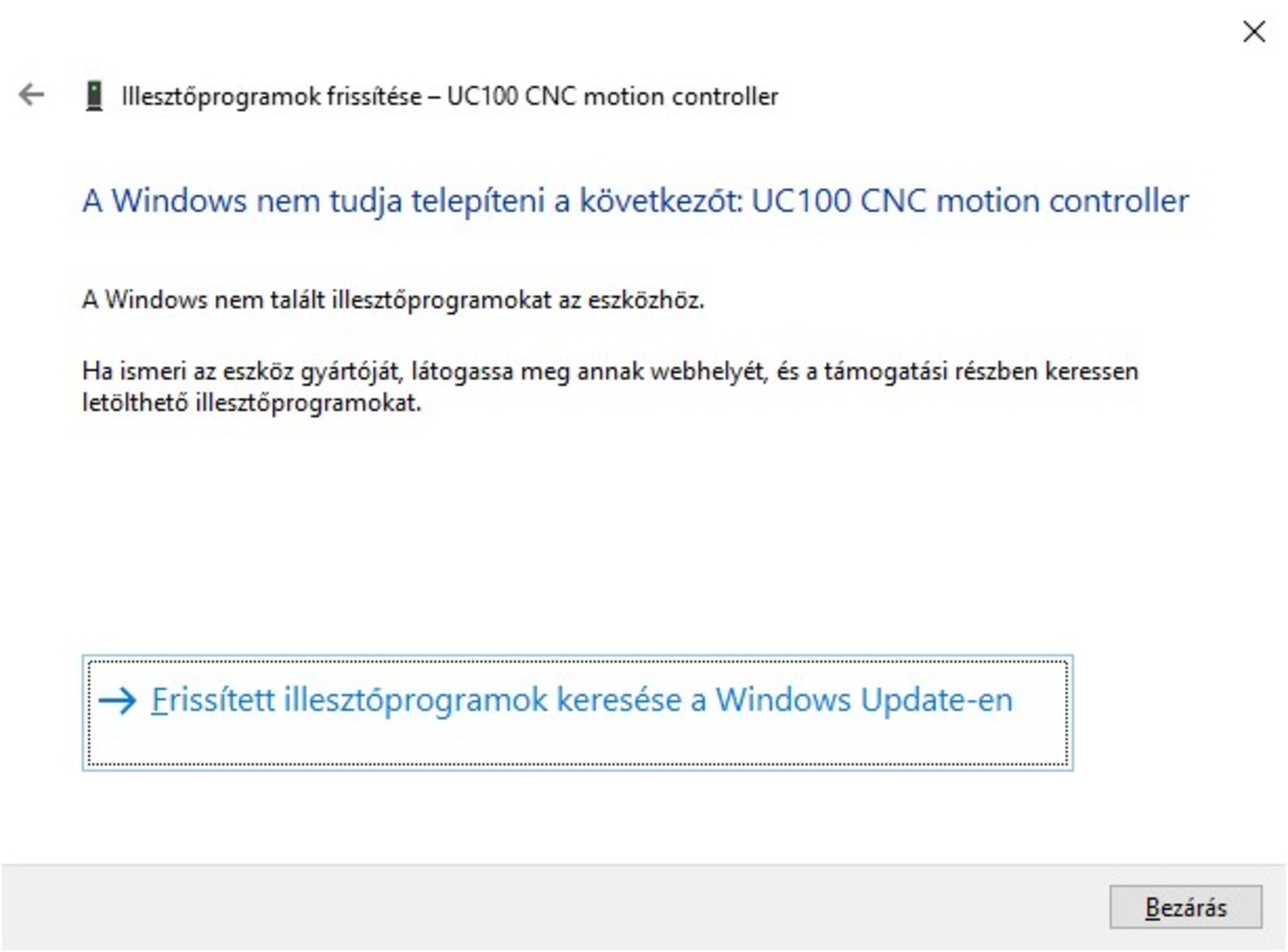

Viszont, látszólag telepiti a drivert, de ezt írja ki (WIN10):
Devecz Miklós
Win10-hez ugyan az a driver kell mint a win7-hez?
Elvileg igen, gyakorlatilag nem. A Win10 64 bites driver mostanában nem ment fel, úgyhogy készült egy új változat: letöltés. Ki kell csomagolni, majd eszközkezelőből ezt kell kiválasztani.

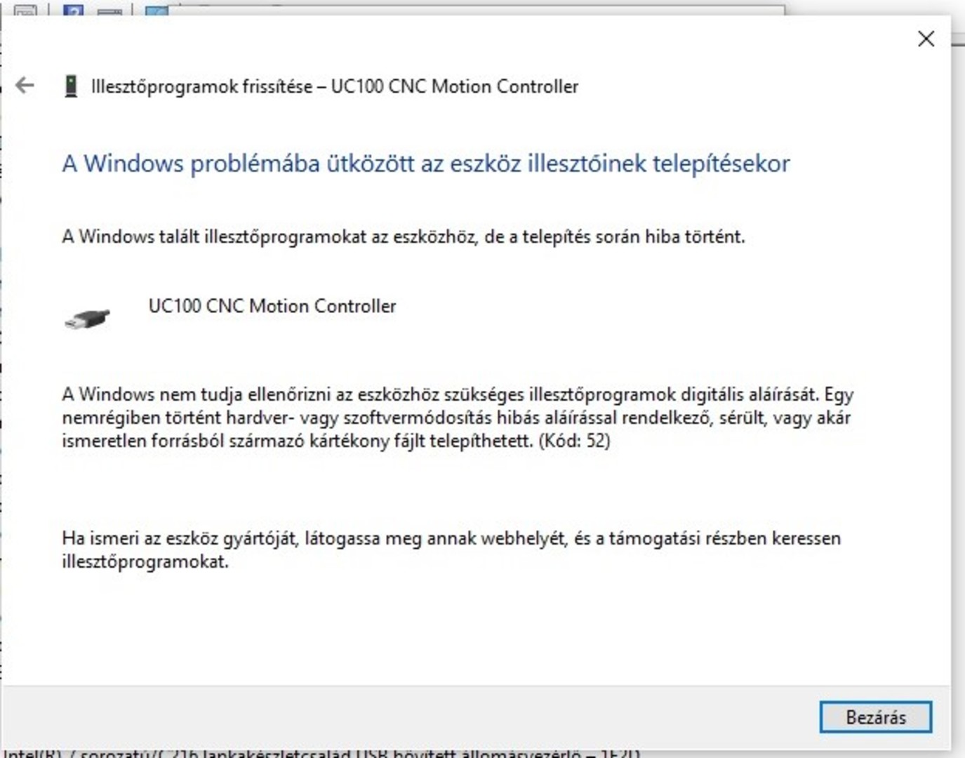

Devecz Miklós
Ez sem jött be, ez írja ki:
Pedig működik, én magam teszteltem.
Az alábbi lépéseket próbáld internet elérés nélkül csinálni:
1. Eszközkezelőben először eszköz eltávolítása, pipa a törölje az illesztőprogramot beállításhoz. Ha leszedte, akkor kihúzod, majd visszadugod az USB kábelt.
2. Ezután a fel nem ismert UC100-on illesztőprogram frissítése, illesztőprogramok keresése a számítógépen, tallózás (ahova kicsomagoltad), almappás pipa legyen bepipálva, és végül tovább gomb.

Azt a hibaüzenetet amit bemásoltál azt akkor írja ki a Windows ha automatikusan próbáltad telepíttetni vele a drivert.
Próbáld meg leszedni a régi drivert a Windows eszközkezelőben. Pipáld be a töröld a driver-t mezőt is.
Ezután ugyanott update driver és mutasd meg neki a drivert amit Dezsoe feltöltött.
Lehetőleg amíg ezt csinálod addig kapcsold ki a számítógépeden az internetet, hogy nehogy megpróbáljon menet közben a Windows feltelepíteni valamit az Windows update-ről interneten keresztül.

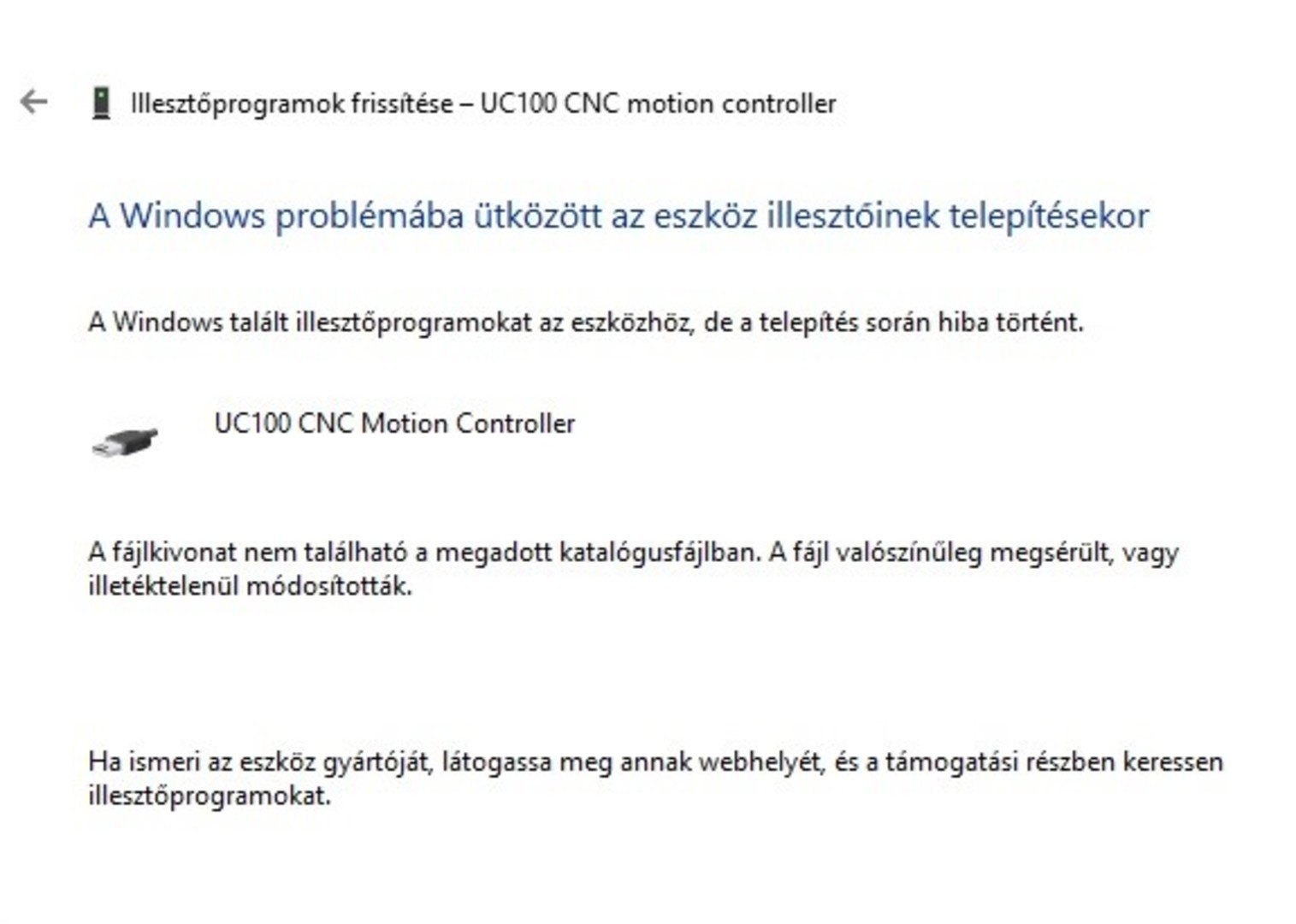

Devecz Miklós
Most jött vissza Balázséktól, kijavítva a kütyű. Az általatok javasolt drivert akartam telepíteni. Feltöltéskor ezt írja ki, amikor megnézem a tulajdonságokat, akkor szerinte mindent felrakott, a Mach3 indításakor már nem látja.
