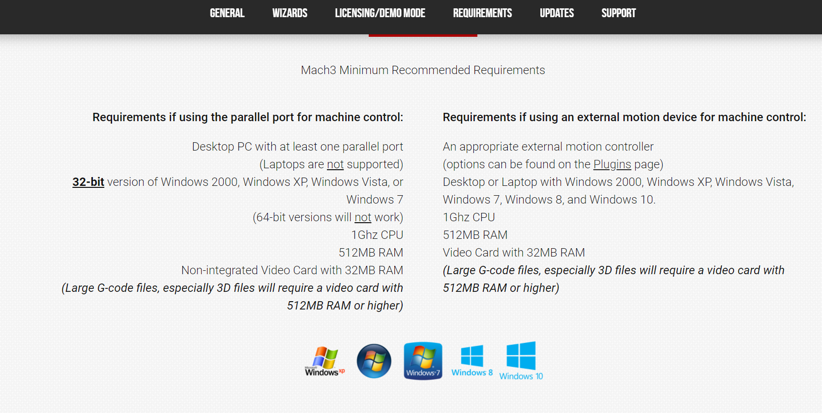

Az UC100 Mach3 Windows10 64bit alatt működőképes?
Win XP 32bit-re tervezték látogass el a Mac3 shupport
s5f8tmfv3
s5f8tmfv3
A Mach3 megy Win10 64 biten (tudom nem ajánlják), de nem voltam biztos benne hogy az UC100 is.
