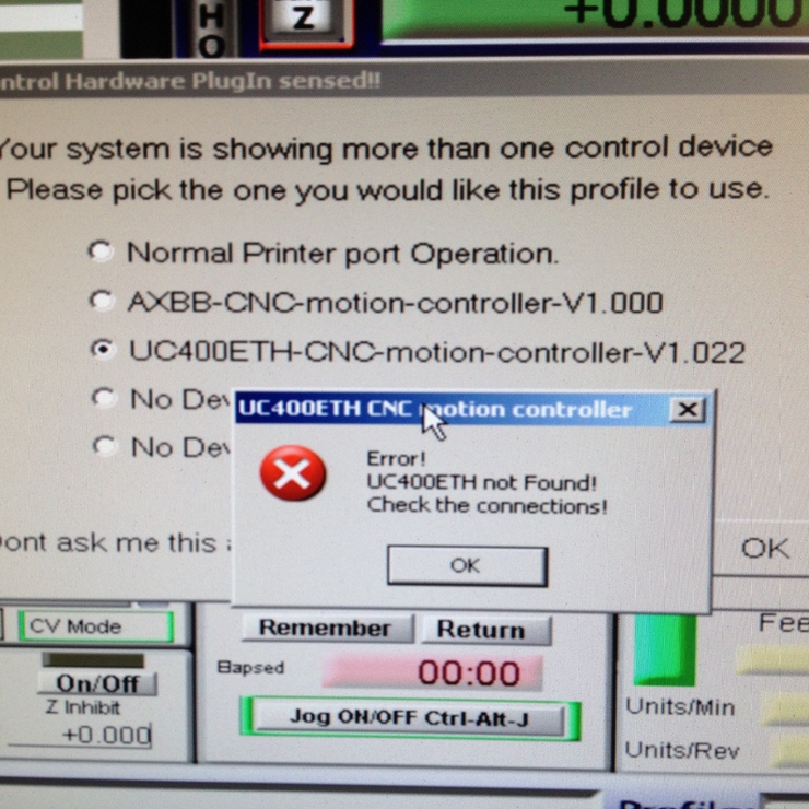

No de mit bénázhatok el az UC400ETH - Mach3 kapcsolatomnál?
A Mach3 R3.043.062 verziójú az UC400ETH plugin V1_022.
Az UCxxx_utility szerint minden rendben, a test connectionra kattintva is van kapcsolat, de ha elindítom a Mach3-at akkor az már nem látja az UC400ETH eszközt.
A kábel crosslink, ugyanezzel a felállással az AXBB-E hardver elsőre indult.
Természetesen az UCCNC szoftver is látja , jól működik az esetbeli UC400ETH-val.

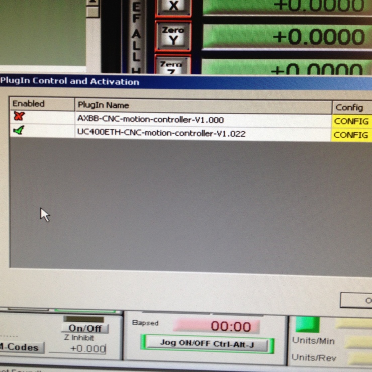

Nézd meg, hogy nincs-e véletlenül két vagy több plugin az UC400-hoz. Magyarul: csak egy legyen. :)
másik gép, más típusú hálókártya esetén ugyan ez a helyzet.
ja és XP sp3
a 0.19-es pluginnál is ugyanez a helyzet
Akkor nincs több ötletem. Ha az AXBB-vel megy, akkor elég friss telepítőd van. [#nemtudom]
Már a többi dll-t is kitöröltem.
és ez lesz belőle [#rinya] :
Az UC400ETH-n volt már teljes reset is.
Pont ez lett volna a következő kérdésem, de így nem maradt... :(

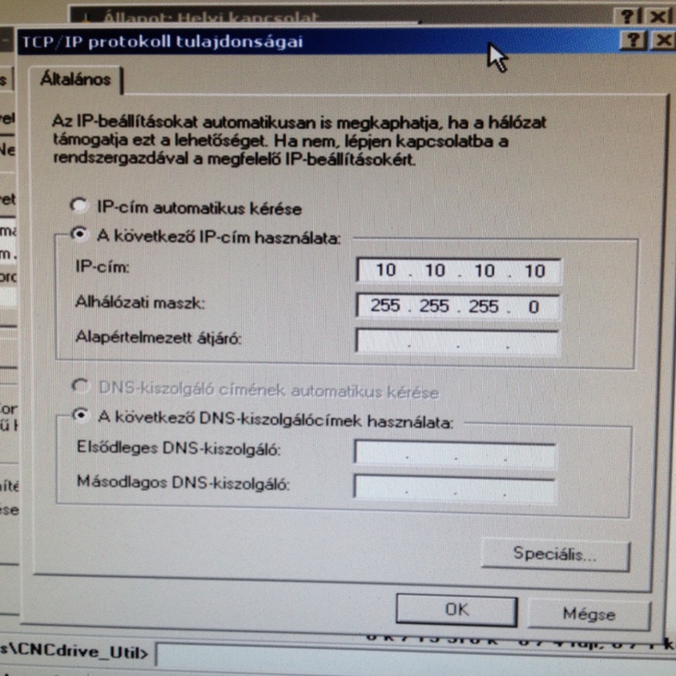

csak átdugom a hálókábelt az AXBB-be, a mach3 indításkor kiválasztom, és már megy is.
Visszadugom UC400ETH-ba megvárom míg a ződ' LED villogása megszűnik, indítom mach3-at kiválasztom és nincs kapcsolat.
UCCNC-vel megy az eszköz...
megnézem még az IP configos dos-os parancsokkal
