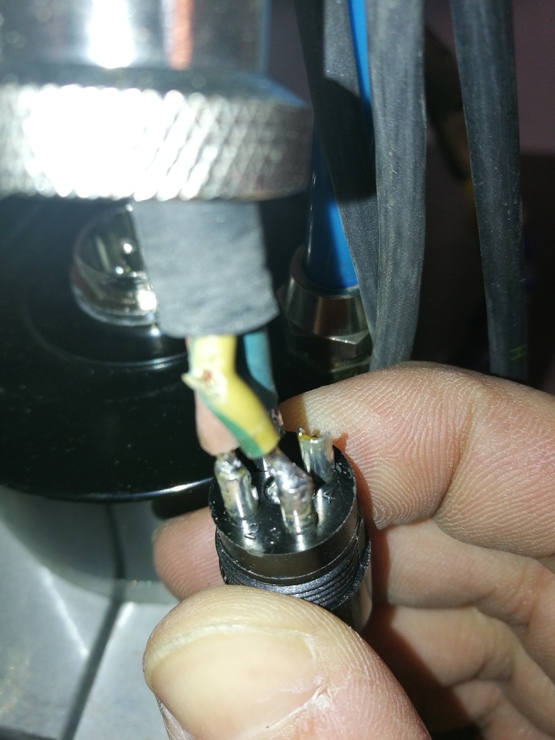

Közbe meglett a hiba. A főorső egyik fázisa a csatlakozóban kidörzsölődött és fázis került a gépházra.. Hogy hogy vettem észre!?... Menetközbe kinyitottam a szekrény ajtót és bizseregni kezdett a kezem[#csodalk]

Az egyik régebbi verziós UCCNC csinált ilyet, de úgy tudom ez a hiba javítva lett.
"Zöld-sárgában fázis????"
...földelés is hiányzik. Úgy néz ki mintha rendes egy fázis kábellel van bekötve. Fázis - Nulla - Föld
Nagyon veszélyes.
Hány ( aktív ) vezeték kell a 3 f motorhoz ? 3 db  Hogy milyen színűek a vezetékek  ? Az másodlagos [#ijedt]
Egyszer hoztak hozzám egy 600e ft értékű búvárszivattyút hogy 10 másodperc után lekapcsol   . Feltöltöttem egy 1 m3 es műanyag tartályt és beletettem . Próba : nekem is lekapcsolt
Aztán szétszedtem a  kötödobozát :  döbbentem látom hogy a zöld sárga van a fázisra kötve és egy fekete a védőföldre .  Kérdezem a tulajt hogy mikor használták utoljára ?  Mondja ... És akkor minden Ok volt ?  Nem mert nem jó irányba forgott a szivattyú . ÉS ?   Hát felhívtuk a Józsit aki azt mondta hogy két vezetéket fel kell cserélni [#csodalk]
xs55942m6
:) ne a színt nézd, ilyet vettem mert ez nem volt olyan merev hidegbe! Az előző motorom 3 pines volt, ez az új már 4 pines, a földet máshogy húztam be az előző motor miatt., igen veszélyes volt egy kicsit, már húztam be csavarozásokhoz, mint áthidaló földkábeleket is.  [#zavart2]
pisti73
Arra nem gondolsz ha Téged agyonvág az áram és valaki segíteni szeretne akkor őt ne vágja agyon???!!!
Ez hülye játék!!!
Nem a színeket nézem hanem milyen anyagot használtál. Nem arra való, veszélyesen van bekötve és nem csodálkozom hogy problémád van vele. A föld kihagyása veszélyes, és ha csiklandozott akkor az világos hogy a föld nincs jól megoldva.
"ne a színt nézd..."
Lehet ezt viccesen elütni, de...
Én azt mondom, addig nézd a színt, amíg...nézheted!
xs55942m6
Ismétlem az előző motor miatt volt három eres behúzva mert felesleges volt a motorhoz 4-et húzni (mert fizikailag nem volt a csatlakozóba pin) . A földet más irányból is húztam be pont ez miatt. És köszönöm a segítséget.. jjah nem is... Inkább a hurrogást. a gyártót okoljátok a hiány miatt, ne engem.
