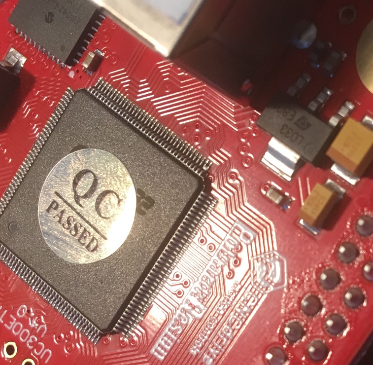

Az épülgető gépemhez vettem mozgásvezérlőt, de sajnos/ szerencsére nem jutott idő foglalkozni vele. Most a kezembe akadt, és az asszony kiszúrt egy rövidzárat. Szedjem le, vagy nincs használatban a láb?
Nem hiszem, hogy gyártási hiba lenne, mert minden darab le van tesztelve és amúgy is túl szabályosnak látszik. Este megnézem az enyémen, majd írok.
Nagy meglepetés nem ért: az úgy van jól. :)
Zozi
Remek, még jó, hogy kérdeztem mielőtt elkezdtem forrasztgatni.
Kár lett volna, főleg, ha még garos... [#csodalk]
zt2c4wh9
Az szándékosan van összeforrasztva, hogy miért abba most nem megyek bele, mert hosszú, de a lényeg, hogy a panelterven (NYÁK-on) össze van kötve a 2 láb ami össze van forrasztva és amit lefényképeztél.
És hát forrasztási hiba nem igazán lehet a panelon, egyrészt, mert AOI vizuális géppel ellenőrizve van minden panel a gyártáskor, másrészt van automata teszterünk, ami minden I/O-t ellenőriz és hibát ad, ha bármi zárlat vagy rossz nem érintkező forrasztás van. Szóval hibás panel nem megy át a tesztelési folyamaton és így eladásra sem kerülhet.
Zozi
Ha így jó akkor nem aggódom, bár nehéz elképzelni, hogy ezt nem dobja ki egy AOI. Valószínű ignorálva lett. Én arra tippeltem, hogy egy nem használt láb, de így már tiszta. Folytatom a tervezgetést.
zt2c4wh9
Azért nem dobja ki az AOI, mert ahogy írtam szándékosan van összeforrasztva az a két láb. Az AOI tudja, hogy össze kell lennie forrasztva.
